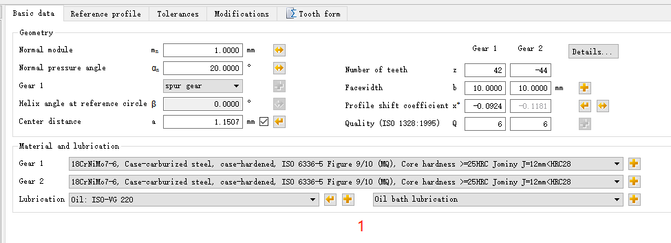

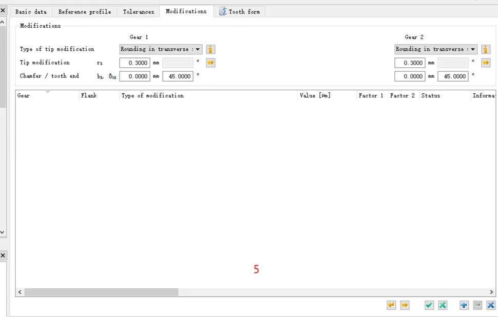

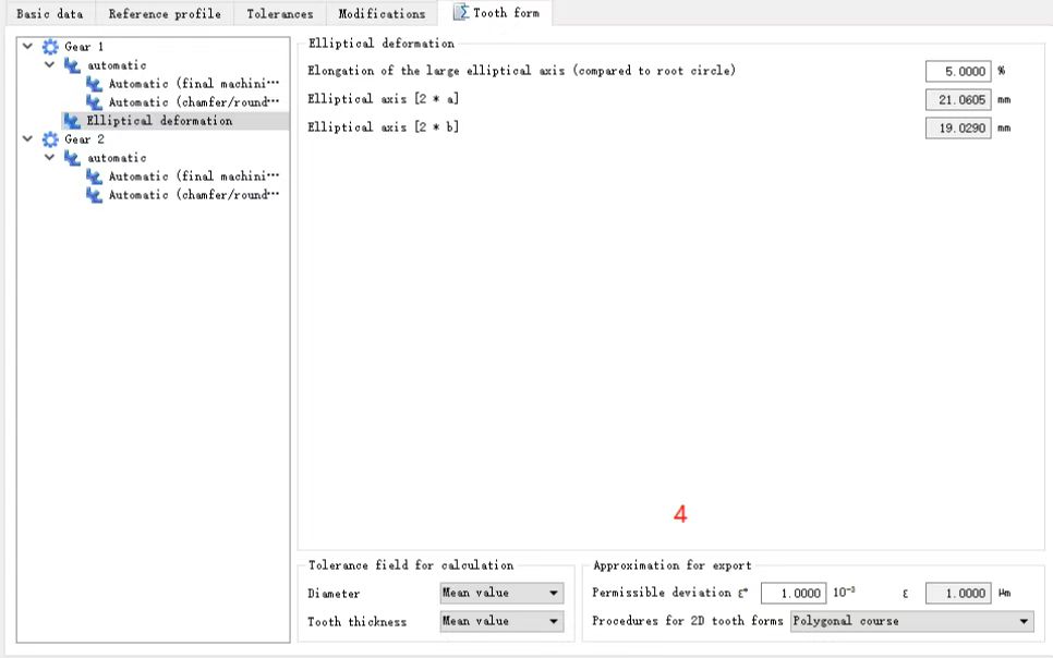

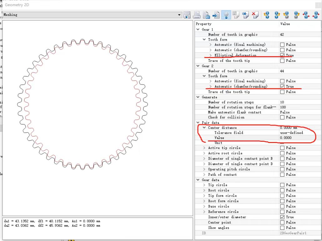

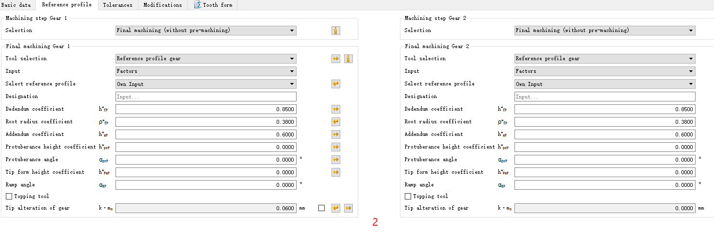

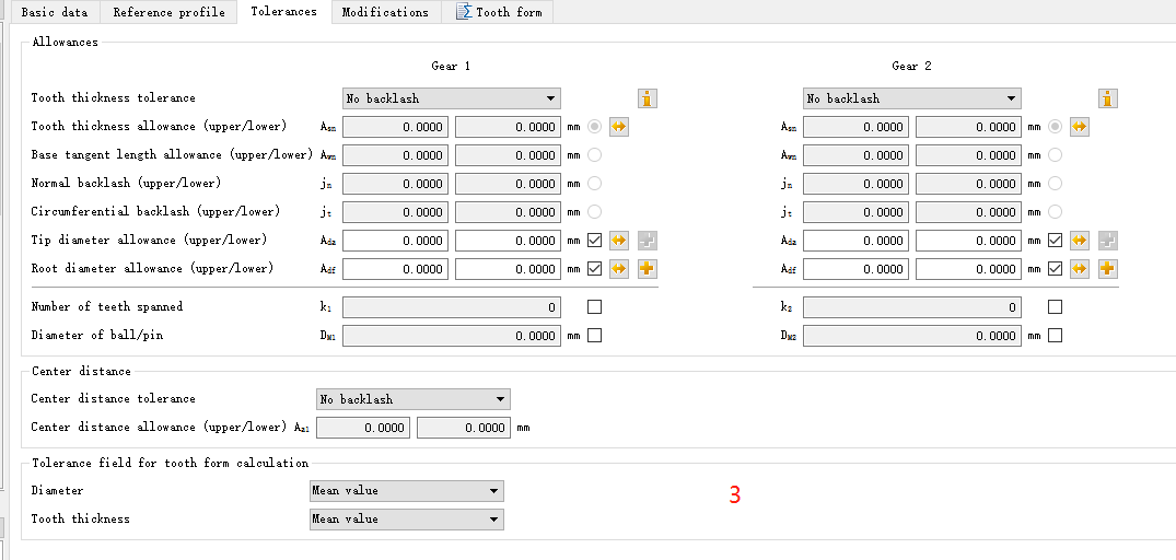

KISSsoft设计谐波齿轮副
 楼主| 发表于 2022-6-15 15:54 | 显示全部楼层
飞翔新莞人家 发表于 2022-6-15 08:45
在齿形处点击椭圆变形设计,我用的版本是2021版本KS
上传原文件
新建文件夹.rar
