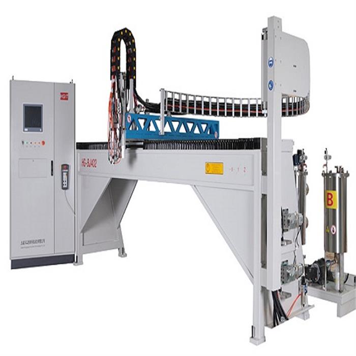

事实上任何事情都不能有万能之说,涂胶工艺也是如此。由于有些待涂胶工件的自身或表面选用的材料不同,粘结性会有所不同。其中表面张力比较大的材料就比较容易与胶水粘结,这种涂胶发泡反应后形成的胶条与工件之间粘接的就会比较牢固。如果所选的材料或表面涂层材料的张力比较小,涂胶形成的胶条与工件之间粘接性会比较差,并很容易脱落。如果遇到后一种情况,往往选择两种方法进行弥补:其一,往待涂轨迹上事先涂一层底涂剂(一般用在不锈钢表面);其二,采用火焰活化的办法(一般用在塑料、氟碳粉涂层以及含氟含蜡的起皱剂的涂层表面)。
