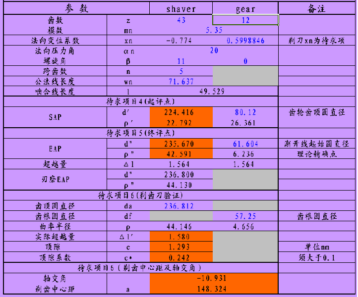

 楼主| 发表于 2011-2-28 19:02 | 显示全部楼层
共建参数 mn=5.35    a=20  z=12     ρmin=6.236    β=0   齿顶圆直径80.12     齿根圆直径df57.25
分圆法向弧齿厚        s1=10.74
剃刀参数 mn=5.35    a=20   z=43     β=11    中心距148.324    剃刀齿顶圆直径236.812

 楼主| 发表于 2011-3-1 16:55 | 显示全部楼层
那你告诉我,如何修行才好。难道没有办法吗
 楼主| 发表于 2011-3-1 16:56 | 显示全部楼层
你的所有计算值我都有,都能计算出来,就是不知道如何修行

 楼主| 发表于 2011-3-2 07:08 | 显示全部楼层
我说过了,齿形上对应到剃刀上的点我都计算出来了,只是不知道,修磨量该如何计算,有人操作过格里森的剃刀磨码?
 楼主| 发表于 2011-3-3 17:42 | 显示全部楼层
今天仔细看了你计算的结果,咱俩算得基本一致,不过我的程序简单,我用EXCELL编的
