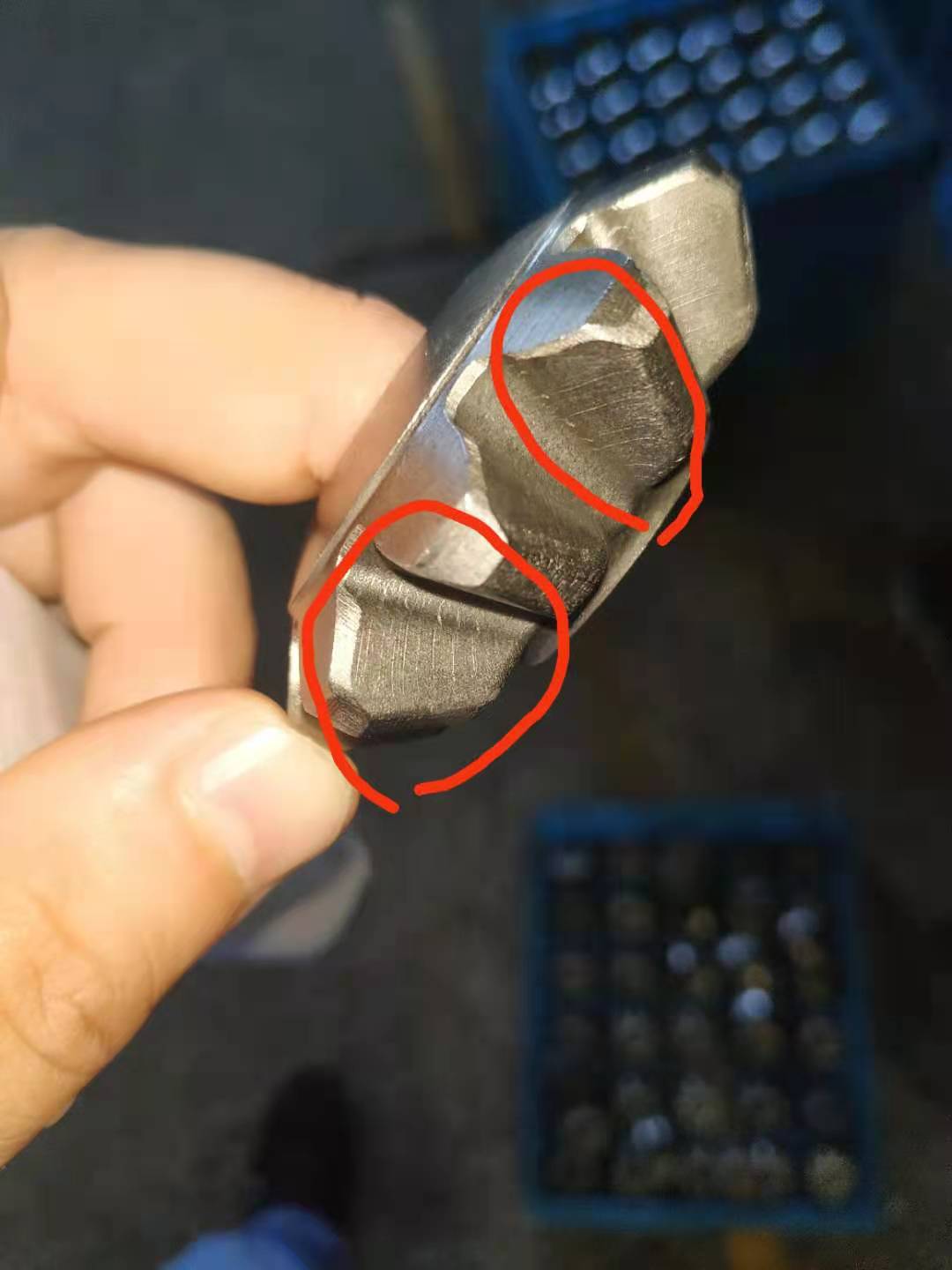

锻造的行星齿轮,齿侧面有横向细裂纹,求教各位大师
发表于 2021-7-23 07:33 | 显示全部楼层 |阅读模式
流程:热锻-皂化-冷整形
锻造的直伞锥齿轮,热锻时发现有这种情况,1.齿侧面有横向细裂纹,一圈齿面都有,有些明显有些不明显,2.齿根处较明显,从齿根沿齿面延伸到齿顶,一个齿面有多条裂纹,3.初步分析两种说法:①热锻工序,棒料加热不充分,未达到温度,导致锻造的产品表面产生这种裂纹,当时热锻检验也发现这种情况;②棒料缺陷,圆柱形棒料表面是磨削加工,磨削过程中产生的纹印,导致热锻加工时表面裂纹;
发表于 2021-7-24 07:34 | 显示全部楼层
从工件材料模具温度和两方面来找原因,与外圆磨削没有关系。
 楼主| 发表于 2021-7-24 11:16 | 显示全部楼层
受教了,谢谢您的回复,目前正在着手从棒料加热温度分析,昨晚确认了,两个班组都有加工,其中一个班组加工的产品有此缺陷,另一加工的没有发现该缺陷
