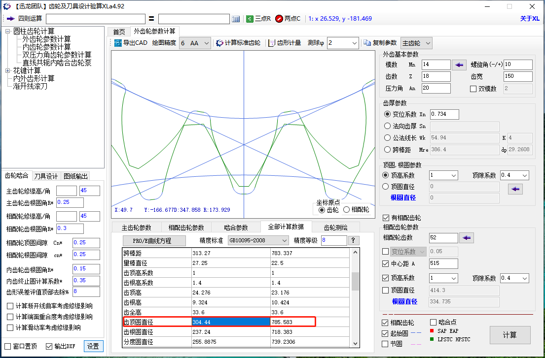

内外齿形计算模块的界面
内外齿形计算,使用频率较高,大多数计算可在此模块完成.

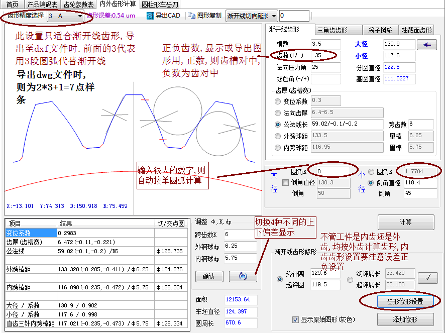

1.渐开线(含修形),三角形(含矩形),滚子链均可换算齿厚,跨棒距类参数.点击导出CAD,当程序主界面下方的输出DXF前打钩时,则导出全部齿的DXF文件,渐开线齿形(含修形)是采用多段圆弧代替.圆弧代替渐开线,误差有多大,程序会显示,DXF文件主要用于线切割.另一种情况是导出DWG格式的CAD文件,只导出一个齿,可通过齿数的正负号,输出齿对中还是槽对中.DXG格式中渐开线(含修形)则采用拟合点控制的样条输出.可用在 UG,PROE画齿轮截面齿形.
2.点击图形复制,则可以把渐开线齿轮参数传剃到外齿轮,内齿轮参数计算模块,齿轮参数表,也可以把图形数据传递给非标工件刀具表及滚刀,插刀通用计算模块.特别注意的是,图形数据传剃,导出DXF,DWG,齿厚类数据是按名义值计算的,没有考虑上下偏差.因此,这种情况下,工件数据最好不好带公差.

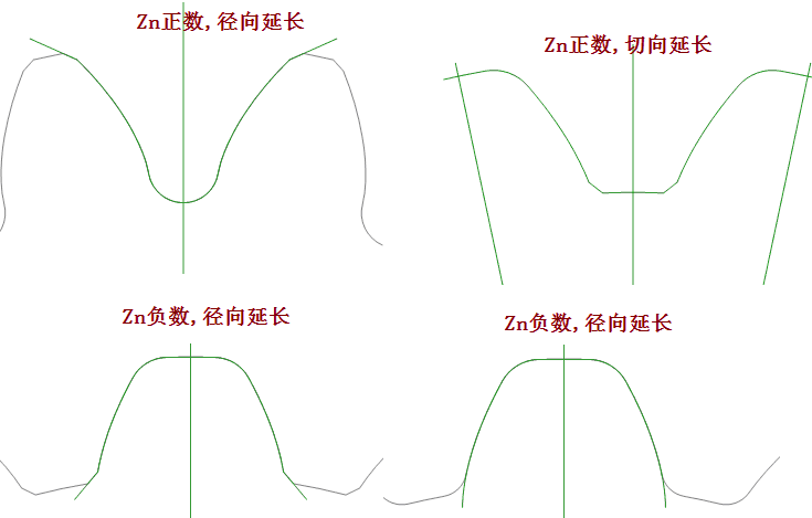

3.渐开线切向延长,径向延长的设置主要用于盘形铣刀计算,成形磨砂轮计算模块,一般为0即可,不需设置.在相应的模块会显示校果.为下图.
4. 界面中有一向左的箭头,指的是可以接收外齿,内齿参数计算.各种花键计算,齿轮参数表等这些模块传剃来的数据.

6.关于齿形修形,设置好起评,终评圆,点钩计算展长后,可进入修形界面.全部展长上取9处位置,自行输入偏差,单位um,常用的鼓形+倾斜,可快速点向下的箭头,让程序计算.右边的偏差数字只有相对大小,如全部9个框中都加20,结果是一样的.不管如何修形,公法线尺与工件的接触点或跨棒距测量,量棒与工件接触点所在的圆的弧齿厚是不变的.

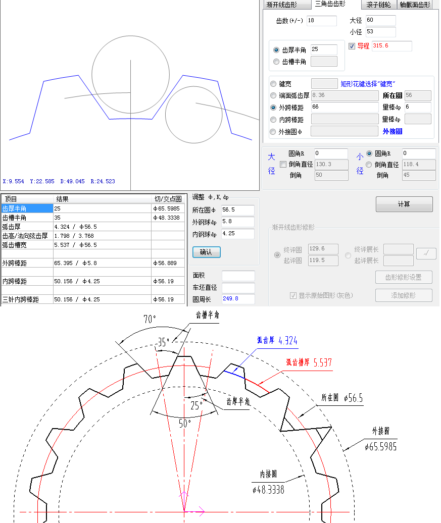

对于三角齿的齿形,程序里的述语,贴上实例,就会明白.输入导程,则三角齿为螺旋斜齿.
对于螺旋齿,内,外跨棒(球)距的计算经过画三维图形验证,

求教什么叫内外齿形 这是说的两个齿形还是一个齿形,还有就是我计算了一对外齿,计算结果两个齿轮的齿顶圆直径比实际的要大,我哪个参数输错了吗?
