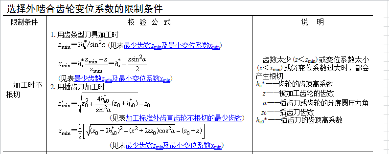

这里说的防止根切有两个条件,一个是最小齿数,另一个是最小变位系数,如果我算出来最小齿数
 楼主| 发表于 2021-7-16 14:58 | 显示全部楼层
是不是我只要满足其中一个条件就可以保证不根切了,比如设计是26齿,变位系数是0.2,但计算结果最小齿数必须是29齿,最小变位系数是0.1,这样满足其中的一项也是可以的
发表于 2021-7-16 16:18 | 显示全部楼层
学科计划 发表于 2021-7-16 14:58
是不是我只要满足其中一个条件就可以保证不根切了,比如设计是26齿,变位系数是0.2,但计算结果最小齿数必 ...
不一定,就是你满足29>26这个条件,如果负变位很大也是会跟切。
 楼主| 发表于 2021-7-16 18:31 | 显示全部楼层
哦,那齿数没满足,变位系数大于计算标准可以吗
发表于 2021-7-19 09:54 | 显示全部楼层
可以的
发表于 2021-7-19 09:55 | 显示全部楼层
还有可以加大螺旋角
 楼主| 发表于 2021-7-19 10:20 | 显示全部楼层
13640236732 发表于 2021-7-19 09:55
还有可以加大螺旋角
这也行啊,我看计算公式那里没有螺旋角这个参数代入,是压力角吗
发表于 2021-7-19 11:08 | 显示全部楼层
你那个是直齿轮,当你用到斜齿轮就知道了。
 楼主| 发表于 2021-7-19 11:25 | 显示全部楼层
噢,确实是的,做表格的时候就是照着写,那会也不懂,现在去看看确实是这样的,只不过我做的都是配对惰轮和从动轮,主动轮参数已经定了所以没机会去修改这个也就没关注了
发表于 2021-8-2 11:48 | 显示全部楼层
齿轮螺旋角加大也可以的,反正公式计算
