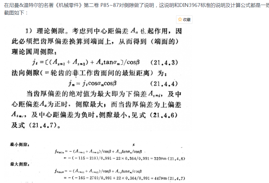

中心距公差都是正负的,然后按照图片公式计算的时候我发现中心距公差必须乘以2带入才能和KISSsoft的计算结果一致,是要这样吗?一开始以为是直接乘的
