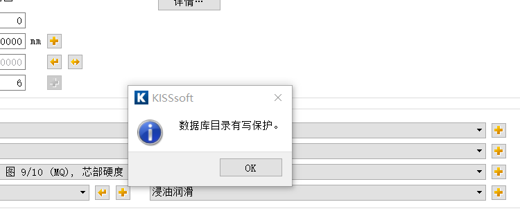

KISSsoft2018新建材料时提示”数据库目录有写保护“,有大神知道是怎么回事吗,求教。

以管理员模式运行试试看。

以管理员模式运行可以了,多谢多谢

为啥用管理员运行还是不行

感谢解答,以管理员身份运行就可以编辑数据库了!
