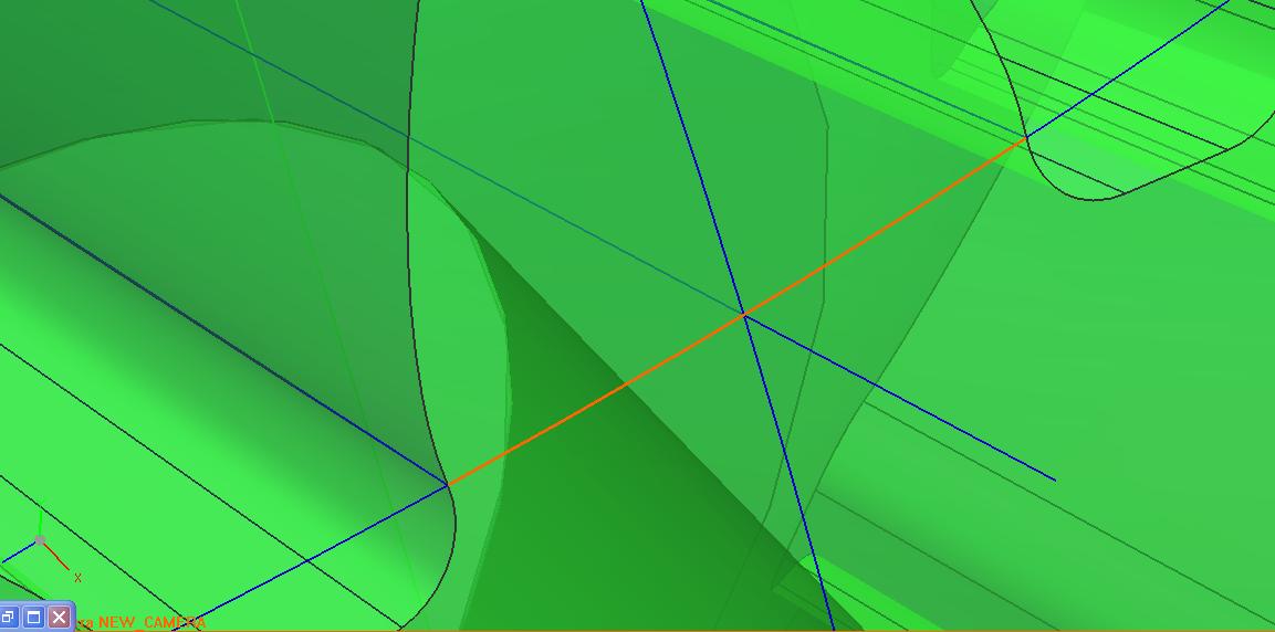

我觉得如果是对球面渐开线进行分析的话,分度圆弧齿厚及基圆弧齿厚都应该在大圆截面上测量,也就是在任何一个“截面”上,都必须使之处于“大圆”的截面,也就是说,测量的弧首先把首尾与球心相连,过这两条半径的线段所作的大圆与两条球面渐开线所包的球面的交线才是所求的弧。这应该是个理论上的探讨,故真的用球面渐开线去分析锥齿轮的各部分的话。这是以前我的一个老师跟我们说过的,不是用平行于基锥底平面的平面载得的球面上的“小圆”与两条球面渐开线所包的球面的交线。
再延伸下去,作垂直于这两条半径的垂线,这个要求的分圆弧齿厚夹角为以这条垂线为交线,各以一个半径线与垂线组成的二个平面之间的二面角,这正是这两条半径之间的夹角,这个角与上图的另一个角是不等的,接近,但不是一回事。

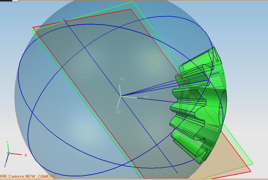

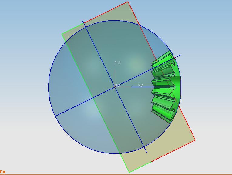

发表于 2011-2-26 20:07 | 显示全部楼层
作几个图示意一下
发二个图:
一是在主视图内看到的各条线及各辅助面:
二是经少量旋转后看到的示意图:
再把那个圆旋转到弧齿厚的中部,那红线的圆弧就是大圆弧的一部分,也者是要计算的弧:
是否能说清上文的论点?
发表于 2011-2-26 21:23 | 显示全部楼层
回复 hyfjy 的帖子
老费你好!
我图示的三个圆(顶圆、分圆、基圆)和两条球面渐开线,都处于一个球面上的。

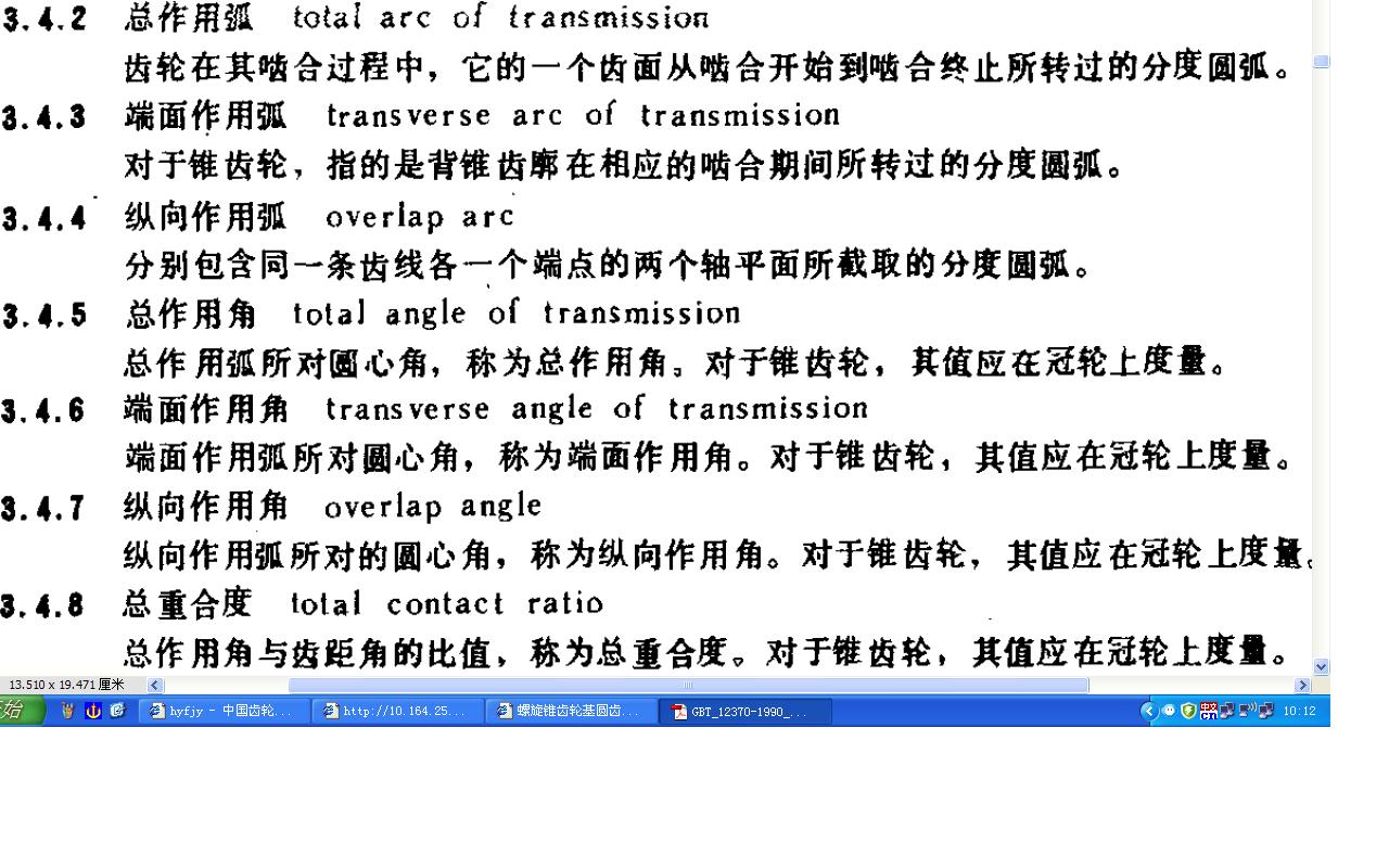

发表于 2011-2-27 09:40 | 显示全部楼层
我赞成woodee的观点,锥齿轮分度圆弧齿厚的定义是有国家规定的,齿厚角当然也有国家规定。
  附上国家标准供参考。
GBT_12370-1990_锥齿轮和准双曲面齿轮_术语.pdf
1.19 MB, 下载次数: 37, 下载积分: 齿轮币 -2 枚
请参考国标对锥齿轮齿厚角定义的规定。
发表于 2011-2-27 10:11 | 显示全部楼层
回复 lcc1229 的帖子
从资料上载图:
从冠轮上测量的概念就通过球心的。
如果从锥面上测量,就是典型的锥面齿廓的概念用锥面的平行载面度量各参数的。谢谢。
