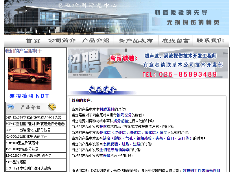

Copyright © 2003--2007  南京仙林无损检测设备有限公司 All Rights Reserved       苏ICP备13054511号
地址: 南京仙林大学城文澜路99号(南京信息职业技术学院1号楼)
邮编:210046  电话: 025-85893489 85561639  传真: 025-85577400 85893781
发表于 2021-9-2 08:30 | 显示全部楼层
价格也不贵,小几千块钱
