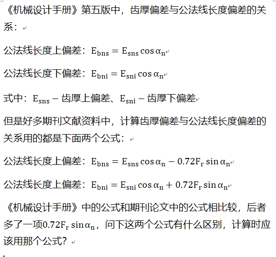

求教齿厚偏差与公法线长度偏差的关系

一个是纯几何计算!
一个是考虑了齿轮精度的估算公式。
