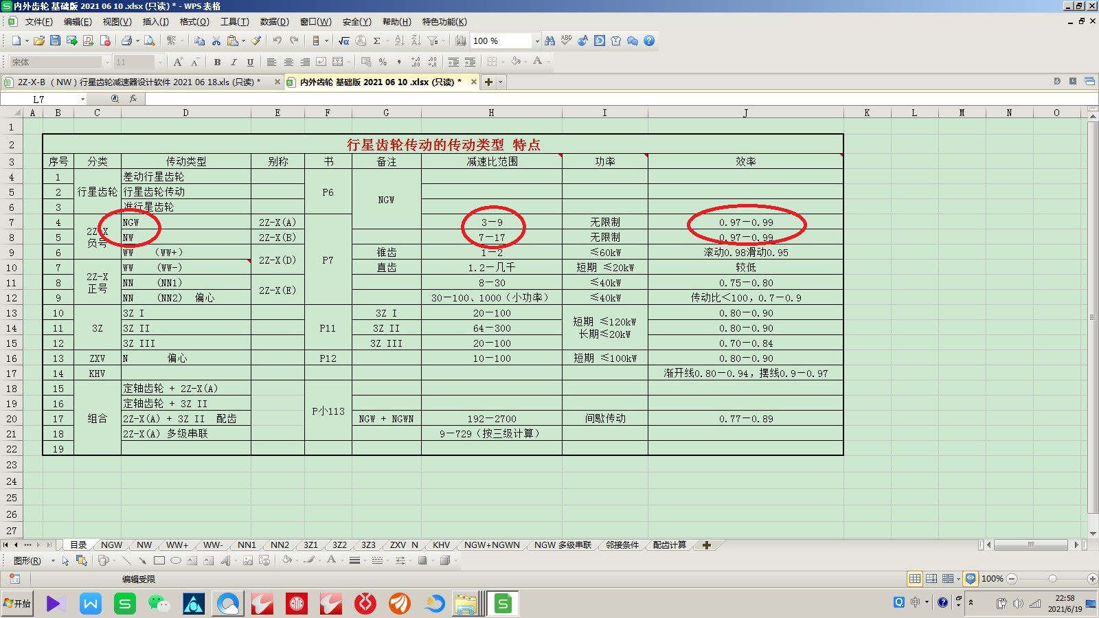

发表于 2021-6-17 07:19 | 显示全部楼层
飞翔新莞人家 发表于 2021-6-16 14:14
我个人的看法是NW型传动效率比不上NGW的,如果空间允许,我还是喜欢NGW型。
效率上NW与NGW无异,甚至NW更好,因为均载效果更好的缘故。
发表于 2021-6-19 23:00 | 显示全部楼层
效率上相差无几

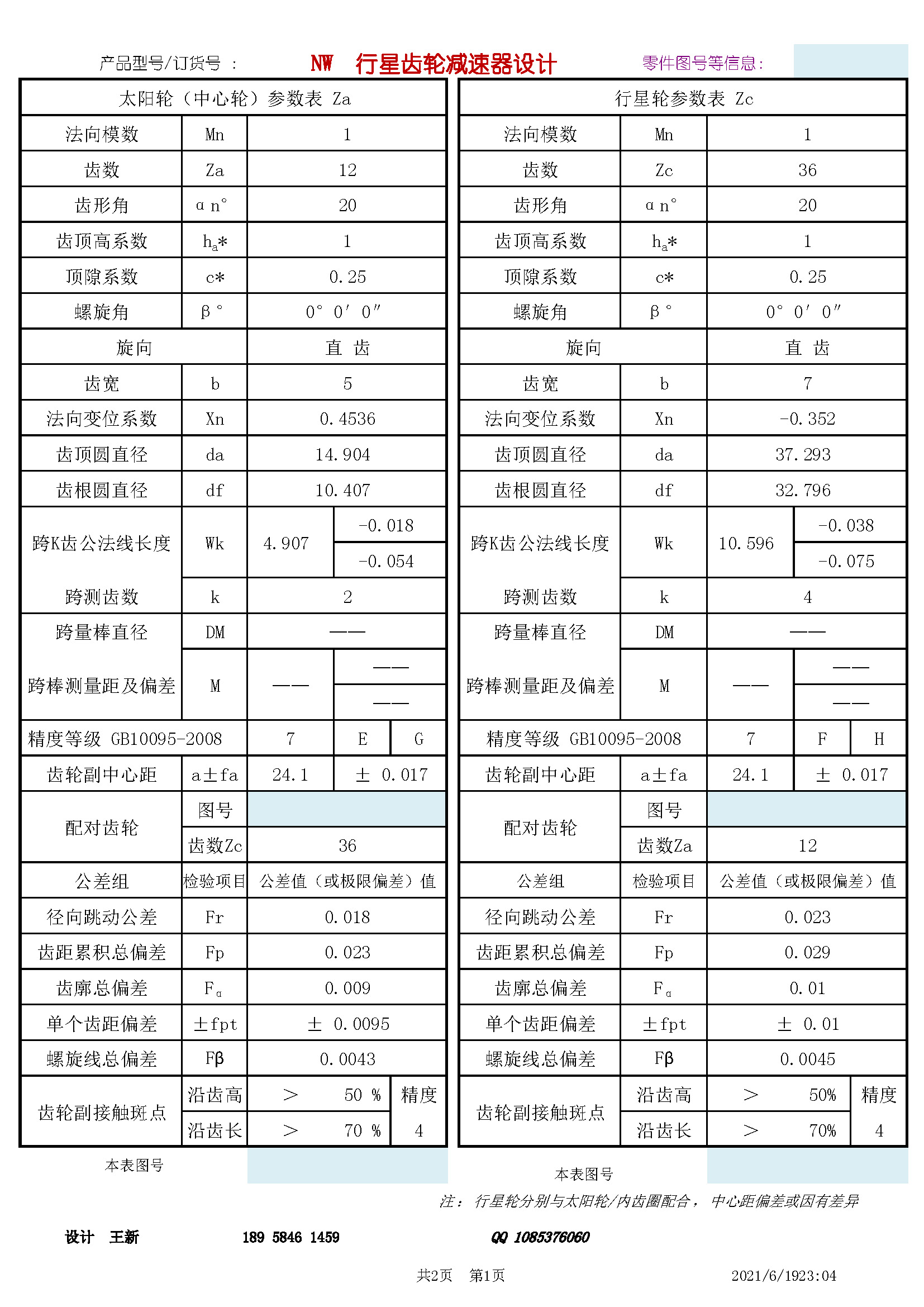

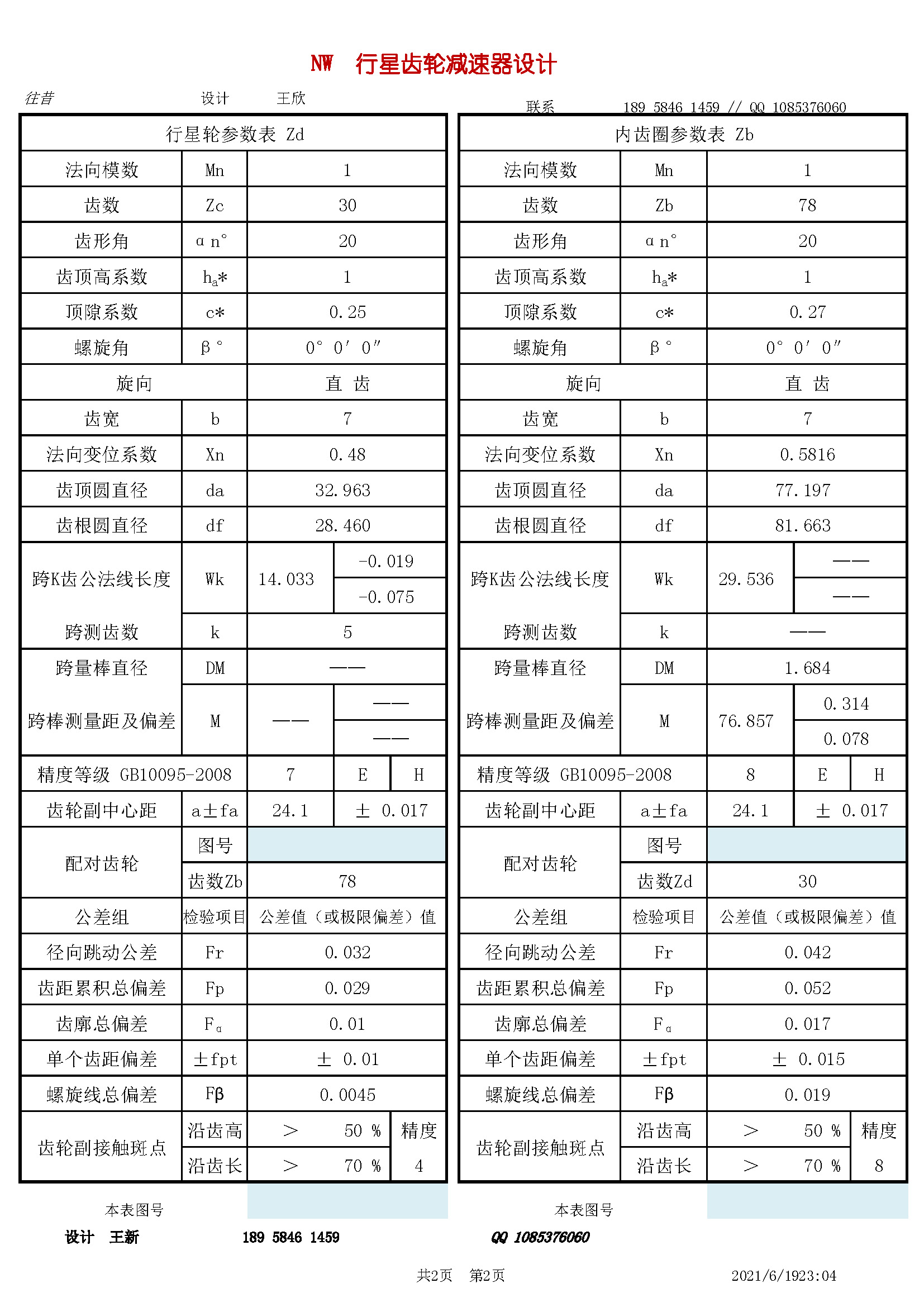

发表于 2021-6-19 23:05 | 显示全部楼层
搞了个小计算
