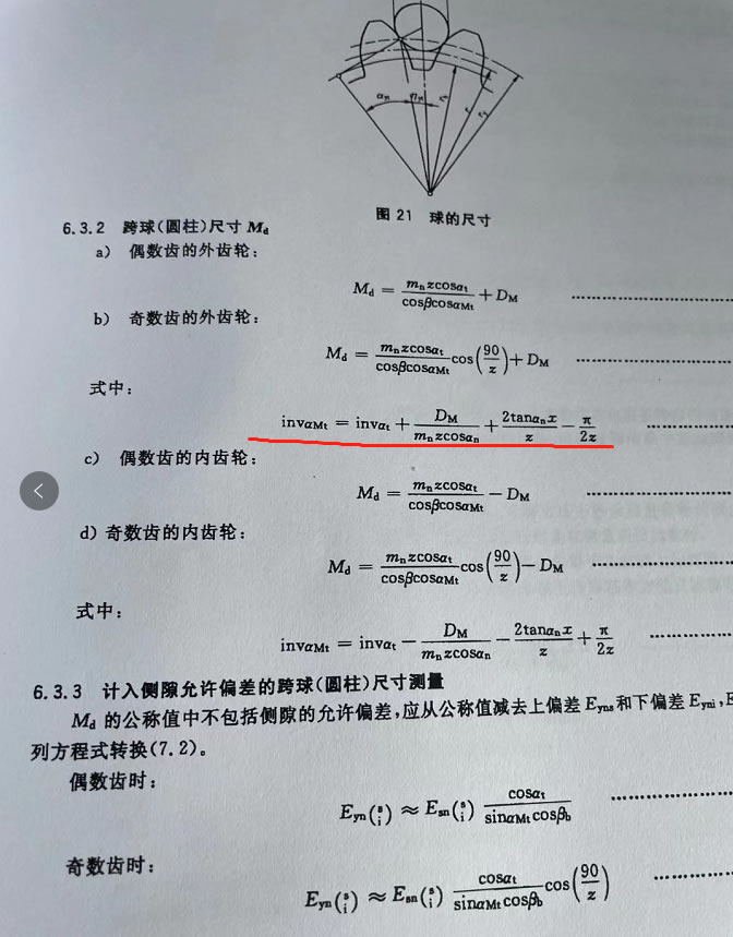

发表于 2021-6-11 15:46 | 显示全部楼层 |阅读模式
这里是不是要通过这个invamt反求这个amt,这里怎么算呀
我看有的计算表格里面弄了个单变量求解,,,有没有其他办法压

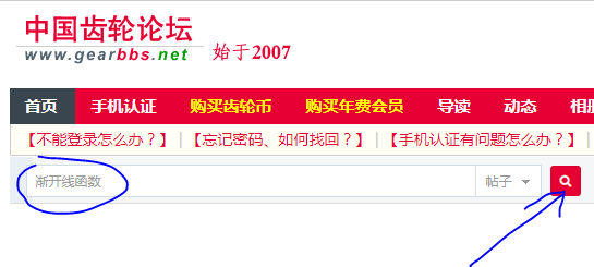

发表于 2021-6-11 22:49 | 显示全部楼层
https://www.gearbbs.com/forum.php?mod=viewthread&tid=105080
或者在网站直接搜索“渐开线函数”,有很多帖子:

 楼主| 发表于 2021-6-12 20:40 | 显示全部楼层
或者在网站直接搜索“渐开线函数”,有很 ...
给力!
