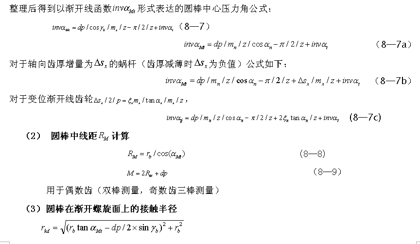

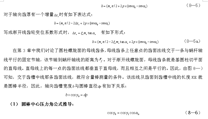

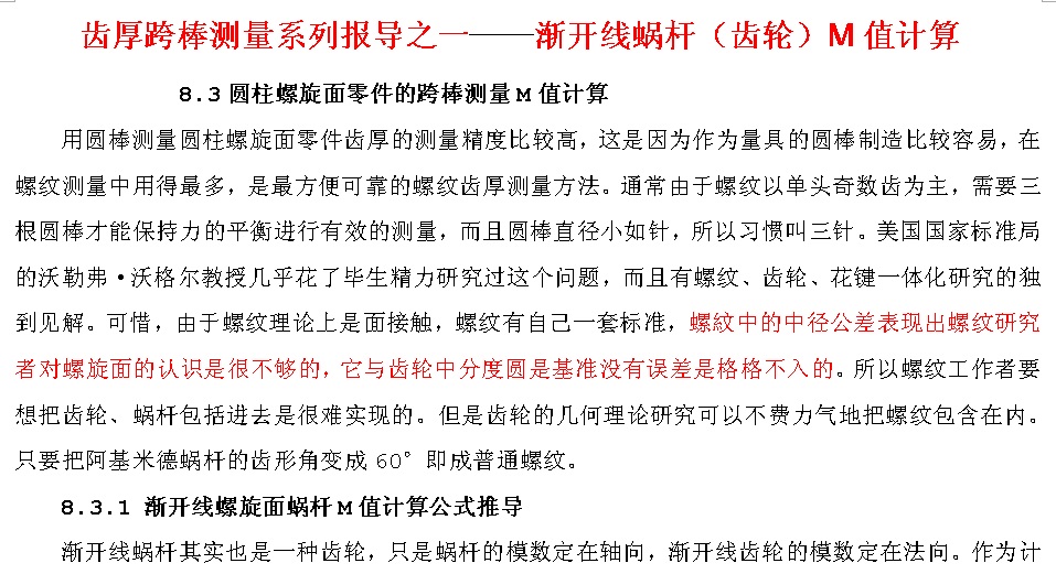

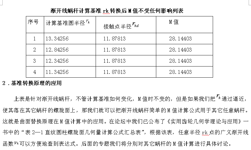

齿厚跨棒测量系列报导之一——渐开线齿轮(蜗杆)M值计算
齿厚跨棒测量系列报导之一 一—渐开线蜗杆M值计算.doc
3.58 MB, 下载次数: 53, 下载积分: 齿轮币 -2 枚

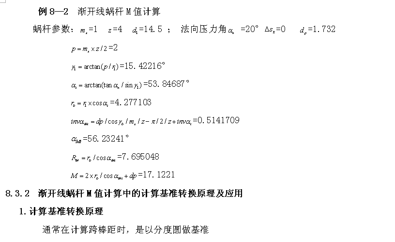

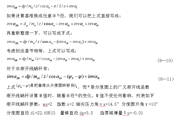

楼主,m2,z2,轴向a14.5。分r10°,分园22.68543是否正确
 楼主| 发表于 2021-6-6 10:03 | 显示全部楼层
       p=mx*z/2, r1=p/tan(10/180*π):d1=2*r1=22.68513 没问题啊,28.68543数据偏大

可能是我没弄清楚zi蜗杆具体定义,我先安我的认为,不对请多多指教。
mx=2.指的是法向模数2,r10°。再去算分园。
是不是要把法向模数换轴向模数应为2.03模。
再通过10°计算分园为23.03
 楼主| 发表于 2021-6-7 05:14 | 显示全部楼层
mx=2是轴向模数
 楼主| 发表于 2021-6-7 07:03 | 显示全部楼层

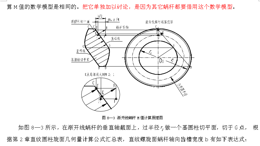

几何基础上确实差,先生有什么好推荐的书籍。还有一点让我困惑,ZN蜗杆就是法向直轮廓。按理说加工这个零件把砂轮修成直线就可以得到,不需要考虑砂轮直径与修形。为什么论坛里讨论ZN难以加工。磨削
 楼主| 发表于 2021-6-9 09:47 | 显示全部楼层
ZN蜗杆是法向安装的刀刃形成的直纹蜗杆,而直边砂轮加工的蜗杆是ZK蜗杆,两者有本质的区别,ZN蜗杆之所以难,主要是大家对不变的车刀法向齿形角与蜗杆法向压力角的关系搞不清。你可以看看我的表2—1,直纹圆柱螺旋面几何量计算公式汇总表,可以找到答案,表中列出了轴向压力角αxk公式再由下式就可以换成法向压力角αnk了。tanαnk=tanαxk×cosγk,这里的αnk,它不再是车刀齿形角20°了。
