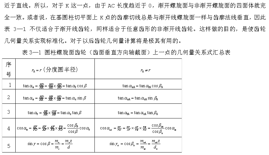

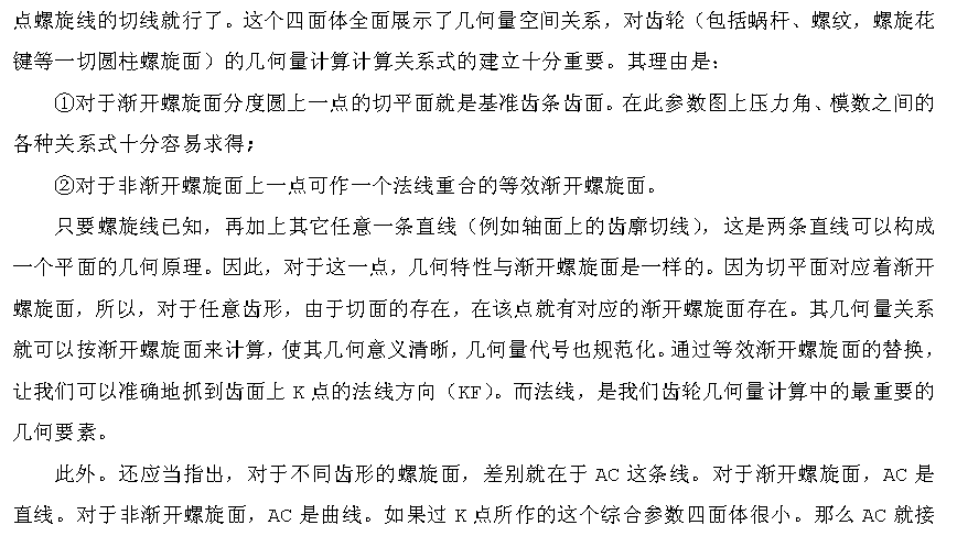

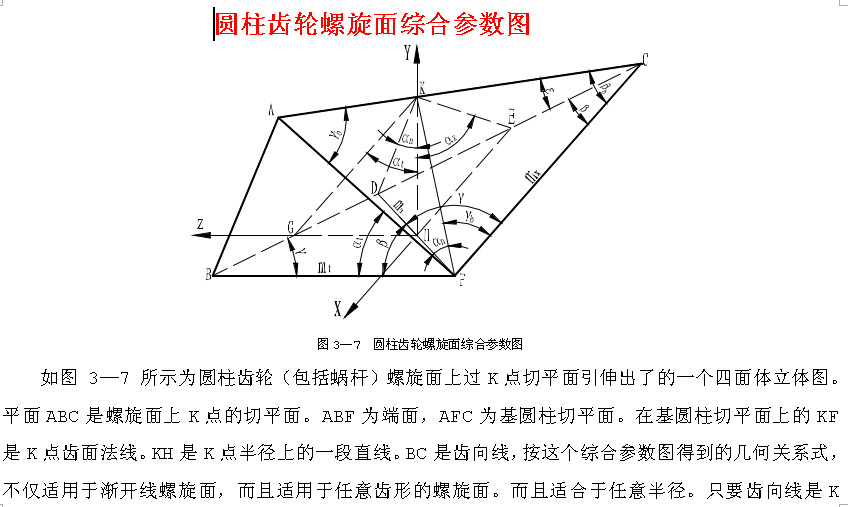

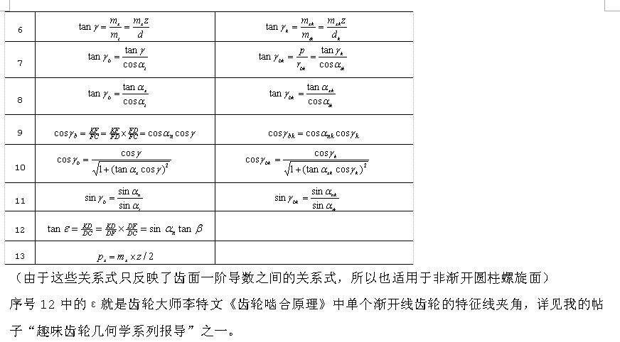

提醒网友:表中的公式是齿轮几何量计算中齿轮参数相互之间的内在关系式,因此,是基础的基础,齿轮、蜗杆、螺纹都适用。如特征线夹角ε,在传统齿轮几何理论中都是通过微分几何划得的,极其复杂。这个表提供的公式就揭示了齿轮参数之间的简单的几何关系:可以在剃齿、齿轮之间分别求得, tan ε1=sin α n ×tan β1,  tan ε2=sin α n ×tan β2, 然后将它们相加即可  ε=ε1+ε2。其它就步一一列举了。
发表于 2021-6-14 22:17 | 显示全部楼层
老师,随时看的不是很明白,但是还是要来顶
 楼主| 发表于 2021-6-15 10:23 | 显示全部楼层
谢谢一块腹肌关注,这些表达式表达了齿轮几何要素相互之间的基本关系式,表达了它们在空间的位置,对简化齿轮几何量计算式也特别有用。
