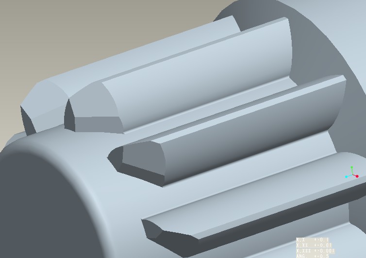

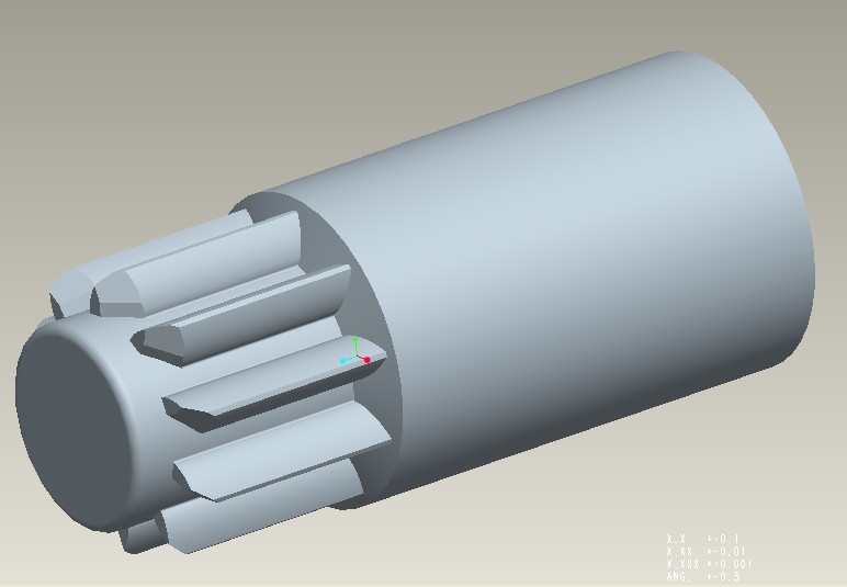

各位大侠:
       我公司有如图所示产品,需要在冷挤压时把齿部倒角一块儿冷挤成形,不知哪位大侠使用过此工艺,最好告知冷挤模具加工方法或厂家!谢谢!

这个是启动电机齿轮吧?需要的话我可以提供一下上海的同类产品的厂商信息。

还是乖乖倒角吧,如果有可以冷挤压出来的,我也想学习!

这种眉角想要冷挤压直接成型很困难的,模具受不了,极易开裂的

这种产品我也见过,大多是粉沫冶金出来,冷挤压还没有见过,可以学习一下了,QQ:659115833

我们现在同样的产品是内花键的,齿顶也要倒角,不过现在还是冷挤后再倒角
