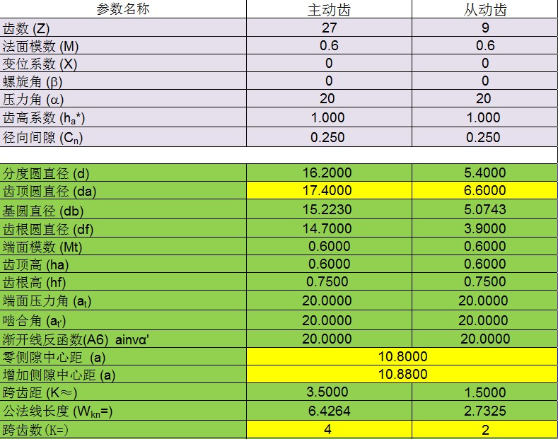

齿轮计算公式
齿轮计算公式

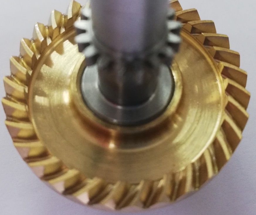

 楼主| 发表于 2021-5-30 15:15 | 显示全部楼层
以下为冠状齿轮例子:不知道该怎么设计出来,求高人指点
发表于 2021-5-31 08:43 | 显示全部楼层
这是渔具齿轮副,螺旋角也不是0度,还有偏置距离。
发表于 2021-5-31 08:50 | 显示全部楼层
上传一个给你做参考

 楼主| 发表于 2021-5-31 10:20 | 显示全部楼层
上面的公式只是计算一组,双连齿与传动的中心距
 楼主| 发表于 2021-5-31 10:35 | 显示全部楼层
老师你好!请问你是用什么软件设计出来的呢?

发表于 2021-6-1 08:39 | 显示全部楼层
就用KISSsoft软件设计
