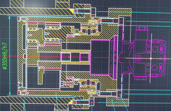

各位老师,这个速比怎么算,一二级公用齿圈,齿圈输出

行星架固定,太阳轮主动输入,齿圈被动输出结构 总速比的算法是i=i1xi2xi3......-1。
这个应该算比较标准的内藏行星,是行走减速机吧。

是的,内藏式行星,老师您知道这个速比是怎么推导出来的吗?
