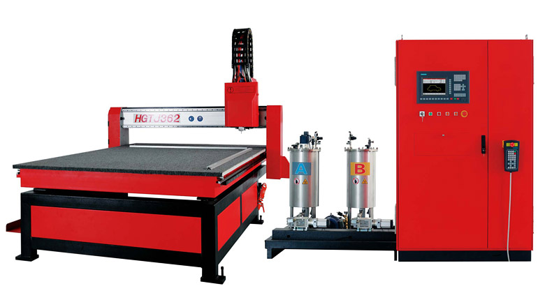

如何区分灌胶机和点胶机
1、点胶机与灌胶机的胶量和胶水的运用不同
灌胶机一般是运用大胶量去灌胶,而点胶机是运用小胶量或是微量去点胶,胶水分为单组份胶水和双组份胶水,而运用单组份胶水的为点胶机的较多,运用双组份胶水的一般是灌胶机。
2、点胶机与灌胶机的供胶系统和运用性质不同
自动点胶机一般是选用板卡气压操控胶水,灌胶机则根据胶水填充料状况,选用齿轮泵、螺杆泵、活塞泵等泵体将两种胶水定量、配比、混合后再灌到产品。点胶机适用于产品点、涂、划圆、走各种异形轨道等,而灌胶机适用于产品密封灌胶,防水灌胶一般以定点为主。
3、点胶机与灌胶机的应用领域不同
点胶机一般用于小型产品点胶,如手机外壳、手机按键、对讲机、扬声器、音响、PCB、电子元件等产品点涂胶,自动灌胶机一般用于LED电源,防水电源,驱动电源,电容,变压器,焚烧线圈、滤清器、洗墙灯、LED软灯条、线灯条等各类产品密封。
