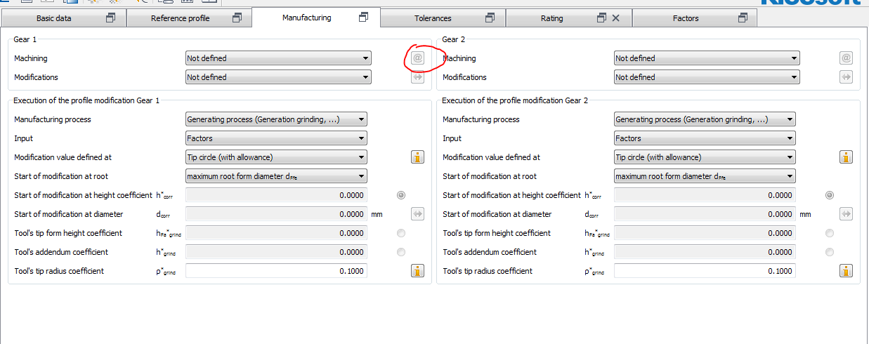

关于KISSSOFT齿厚偏差计算问题
发表于 2021-5-19 15:38 | 显示全部楼层
mrmrw的分析非常到位,齿厚偏差本来就是设计这根据使用要求来选定的,当然,为了给设计带来方便,作为标准也一定有个统一安排。作为偏差值不存在严格的计算问题,而作为给定的偏差与相应的跨棒距则有严格的几何关系。
 楼主| 发表于 2021-5-19 21:32 | 显示全部楼层
mrmrw 发表于 2021-5-19 08:37
其实原因是很简单的。这里面,ks的齿轮精度是按照ISO 1328-1:1995和ISO 1328-2:1997两个标准来建立的精度 ...
非常感谢,按照标准计算了一遍准确无误。
还想请教个问题,那么后续使用kisssoft在做齿轮设计时,直接按自己的设计值走吗?
或者用DIN标?
因为如果自己设计测隙,然后分配齿厚公差的话, 计算起来挺麻烦的。
发表于 2021-5-20 08:25 | 显示全部楼层
杨志刚 发表于 2021-5-18 23:55
截图是kisssoft2018的吗?
我用的2020版本的,截图18版跟20版应该是一致的,只是软件附带的手册说明。
