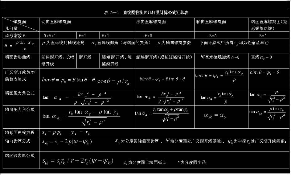

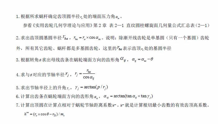

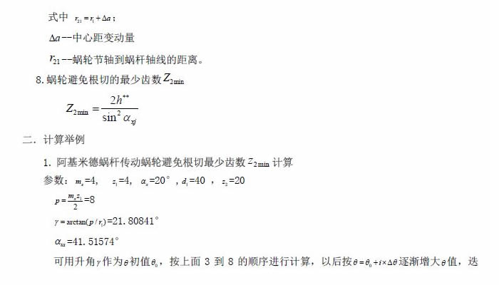

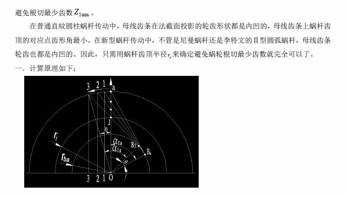

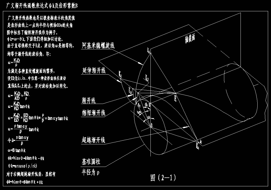

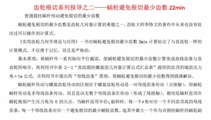

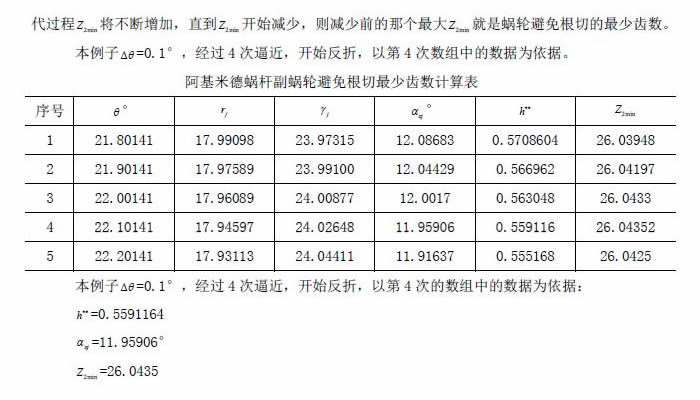

重磅信息:蜗轮避免根切最少齿数Z2min计算
齿轮避免根切系列报导之二——蜗轮避免根切最少根切的齿数Zmin.doc
364 KB, 下载次数: 16, 下载积分: 齿轮币 -2 枚

欢迎会用UG建模的高手们来验证一下上面的例子,共同提高蜗轮根切问题这个难题

 楼主| 发表于 2021-5-5 20:55 | 显示全部楼层
回复4楼:(1)蜗轮避免根切最少齿数是本帖主题。您过去没考虑过这个问题,应当趁热打铁演算演算,它是从轴截面参数开始的,现附上原理图和汇总表,建议你弄清楚关系式,一定会有帮助的。2)您也是论坛高手,比我强多了。可用UG构建一下蜗轮蜗杆传动根切的3d模型。看看我的计算是否正确, 谢谢了!
