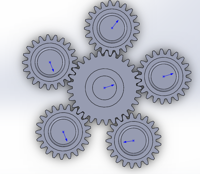

一个大齿轮同时啮合五个小齿轮
1.这个传动系统的传动比怎么计算?
2.大齿轮输入的功率除五然后分配给一个小齿轮吗?也就是说小齿轮的输出功率是大齿轮输入功率的五分之一吗?(不计损耗)

都是直齿圆柱齿轮

兄弟太实在了,直接花了一个齿轮图!
但是分析问题不是随便摆几个齿轮,而是要画一个机构简图,将齿轮传动链的输入输出分清楚,注明从动和主动,这样子反而有利于分析!
你给出的图,我们还是分不清怎么运动!
大齿轮主动,小齿轮从动,如果都是固定绕中心轴转动的情况下,则每个小齿轮都是增速的,而且增速比就是齿数比;均匀分布,则功率是等分的,即:每个小齿轮的转速与转矩都是相同的!!
