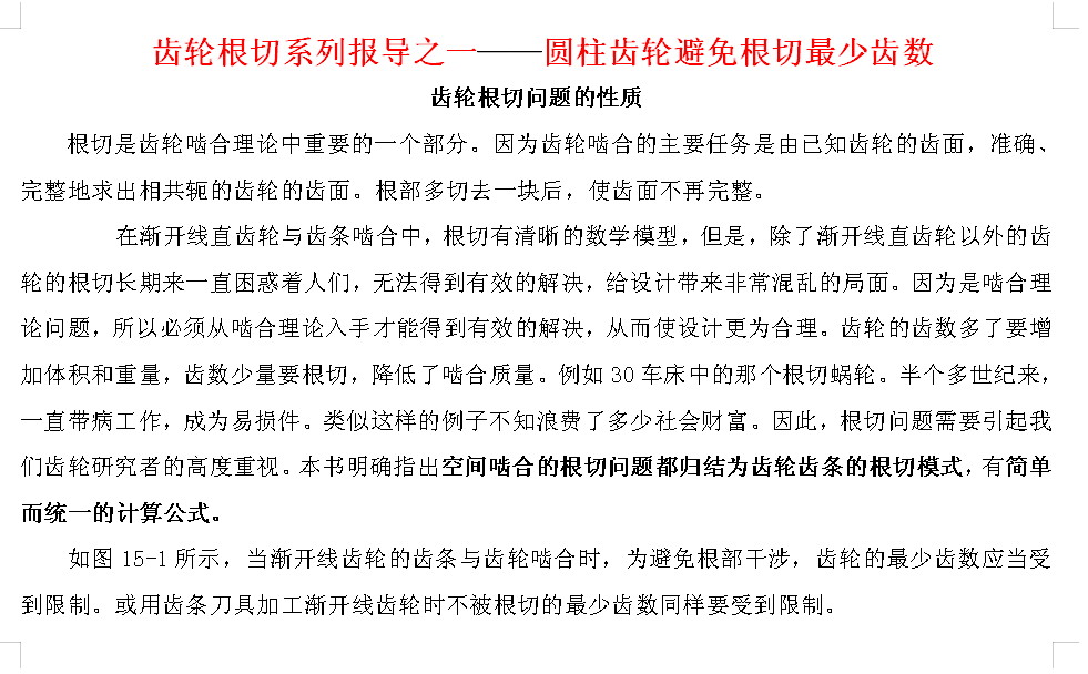

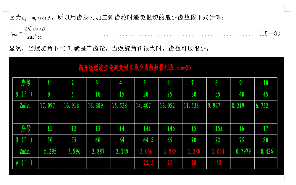

     齿轮避免根切系列报导之一:圆柱齿轮避免根切最少齿数zmin计算公式
          大学毕业的学生,一般都记得避免根切的最少齿数是17,也有不少朋友问我,齿轮最少齿数到底是多少?我说最少齿数是1,他们感到不可思议。其实,加工齿轮的滚刀通常不都是一个头吗?只是习惯上叫“头”吧了。当你把各种螺旋面看成一个整体时,才会真正理解这一点。本帖摘自《实用齿轮几何学理论与应用》一书相关章节。最终将讨论各种蜗轮避免根切最少齿数这个世界性难题。

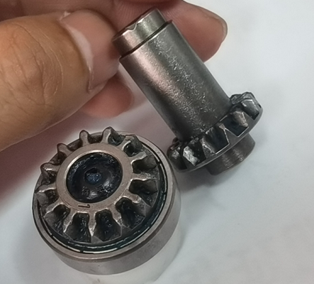

请问老师:我附件图片的这种齿轮叫什么名字,他是粉末冶金工艺制作的,需要什么参数?

发表于 2021-4-21 16:02 | 显示全部楼层
直锥齿轮副 ,你可以去查相关锥齿轮的资料
发表于 2022-12-2 09:20 | 显示全部楼层
3楼,你这是直伞齿,锥齿轮
