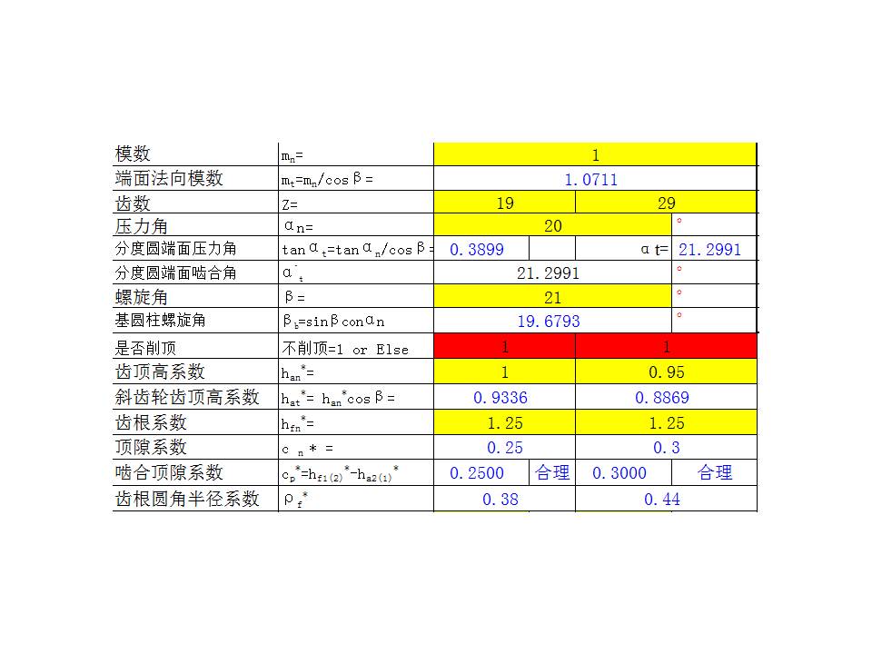

可以是两个不同的齿顶高系数来计算齿轮副的,公式还是手册上的计算。
为了方便,我都是自个编写一个表格来计算的。
为了方便,我都是自个编写一个表格 ...
是的,后来我把表格完善了,加上kisssoft,现在应付工作还行
