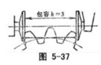

没两组跨齿数不同的公法线,计算出基节,然后查找基节表。能有一对齿轮副一同测量是最好,因为变位系数就是调整中心距大小的。

飞翔新莞人家 发表于 2021-4-16 08:41
没两组跨齿数不同的公法线,计算出基节,然后查找基节表。能有一对齿轮副一同测量是最好,因为变位系数就是 ...
请问怎么通过两组跨齿距算基节?
