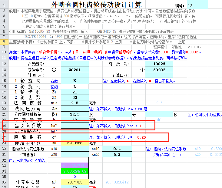

下载了论坛邓时俊先生 的计算表格,发现齿顶高系数和顶隙系数都是齿轮一和齿轮二默认共用一个的,工作中需要用到的是独立指定的,这个表格加密了也没办法编辑,有没有人能想想办法呀,、

回复楼主:学习齿轮首先要从原理开始,对于渐开线齿轮的齿形和尺寸都是定义在“基准齿条”上,由“基准齿条”展成出两个齿轮的共轭齿面。因此,一对齿轮要正常传动,它们的基准齿条参数,包括齿形参数压力角,尺寸参数齿顶高系数,顶隙系数都必须来自同一个“基准齿条”, 也就是说必须相等。我国的标准法向压力角为20°,齿顶高为系数为1,顶隙系数为0.25。如果齿轮1的齿顶高系数为1,齿轮2的齿顶高为1.2,这意味着存在两个“基准齿条”,这一对齿轮能传动吗?显然是不可能的。

老师您好,我有点疑惑。我以前在一家外企工作,做成型法的齿轮会根据需要调节两个齿轮的齿根高系数,齿顶高系数或者顶隙都一样呀。最终使得两个齿轮的齿根高系数和齿顶高系数不一样(也就是基准齿条不一样了),但是最后都没问题。这是什么情况?

不太明白,印象中模数和压力角相等,其他参数合理就可以了?实际我碰到一对斜齿轮,齿顶高系数,顶隙系数都是是不一样的,量产了几百万个了。。。
