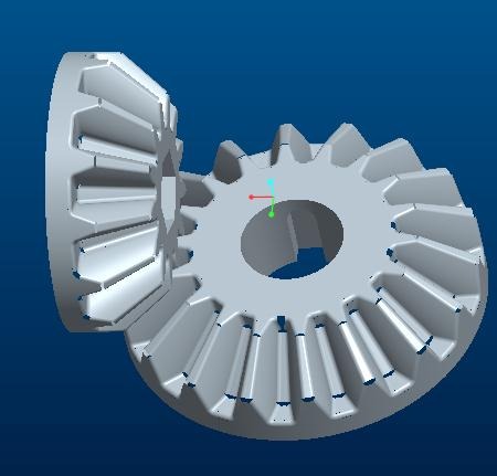

齿数:Z1=13,Z2=18;模数:2.6;压力角:25度;轴交角:90度。附3D。请各位齿轮老大帮忙知道,参数是否合适?
使用要求:小齿轮输入最大转速:1200rmp;要求噪音低,强度高。
谢谢!!1

发表于 2021-4-12 21:07 | 显示全部楼层
从齿数看,不是用于传递扭矩的,倒像是差速器里的齿轮了,贴个图才好

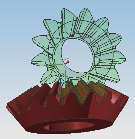

 楼主| 发表于 2021-4-12 22:52 来自手机 | 显示全部楼层
附图片。想请教下您,您帮我分析后的,噪音及传动平稳性是否也帮优化过?能否传个3D图给我对比下,因为上次做样板噪音很差,我想验证下是不是我画的齿形也有问题。非常感谢老师的指导!谢谢

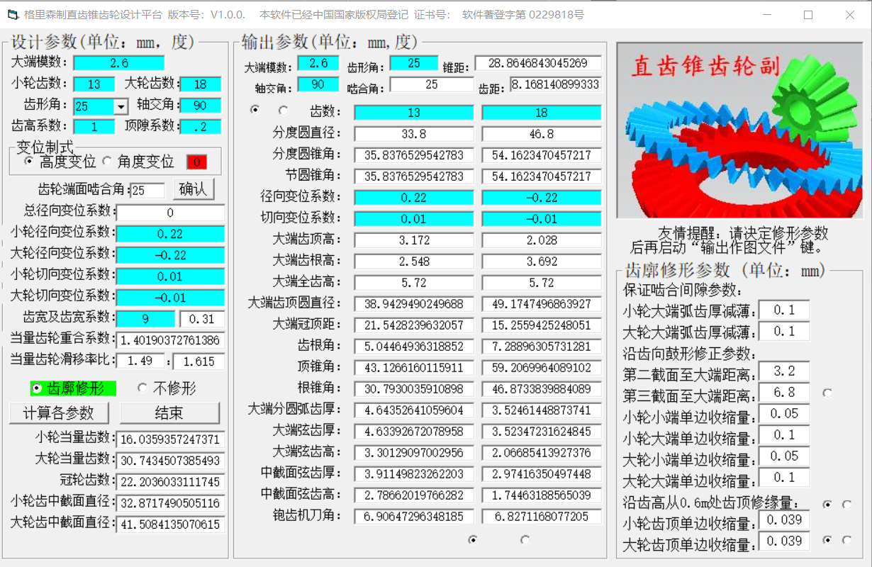

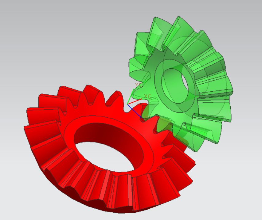

发表于 2021-4-13 11:00 | 显示全部楼层
火柴 发表于 2021-4-12 22:52
附图片。想请教下您,您帮我分析后的,噪音及传动平稳性是否也帮优化过?能否传个3D图给我对比下,因为上次 ...
QQ图片20210413105553.png 试着画一个
发表于 2021-5-28 15:14 | 显示全部楼层
这是什么软件画的?
