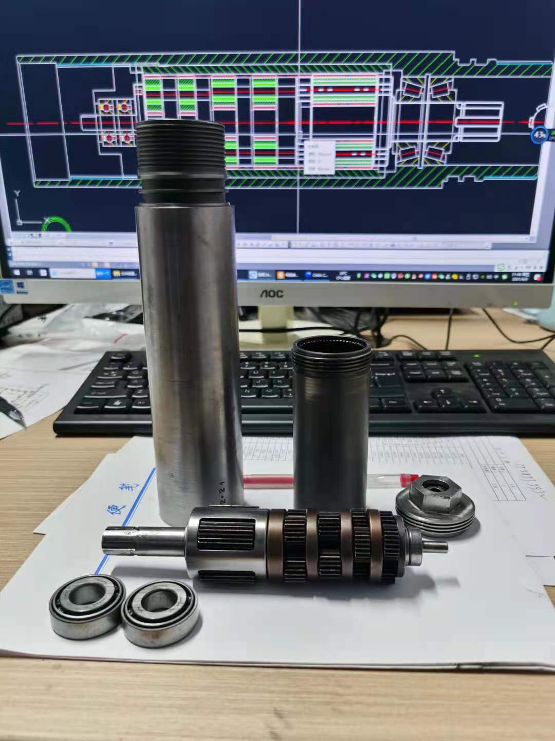

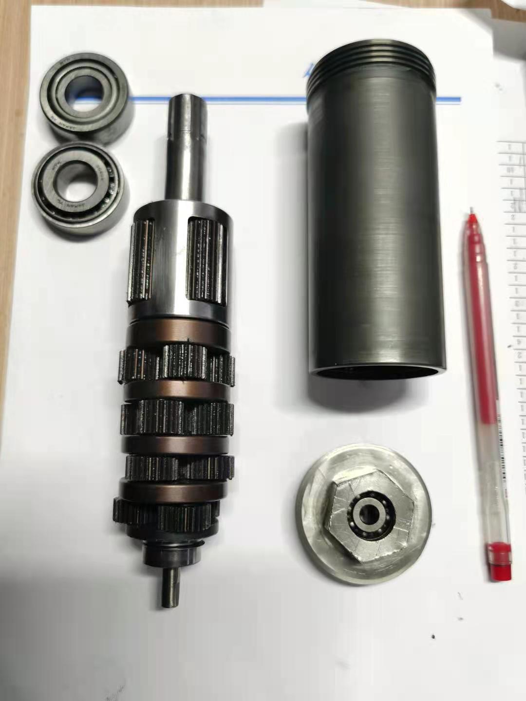

这是一款石油钻探管道用减速机,有没有哪位大神对这个行业了解的?

发表于 2021-4-11 21:50 | 显示全部楼层
多级行星机构减速器,传动比较大,输出功率较大,体积相对较小,因为是管状结构,比较适应在需要直径不是太大的地方使用
发表于 2021-4-11 21:52 | 显示全部楼层
图中的输出级,通过增加行星齿轮,太阳轮和内齿轮的齿宽来提高未级的承载扭矩,不一定是最好的办法,如果在结构上允许有一个变化,承载能力可能更合理一些。

是用于石油钻探管里用的,所以外径必须要小,速比两千多
现在国内石油行业的很多设备还是依赖进口,所以连接螺纹的接口还是国外标准,跟国标的还不一样,不知道您对这方面了不了解
