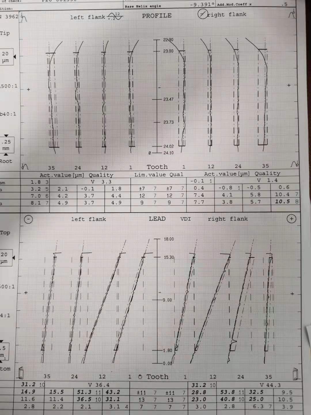

左右齿向方向一致,且有偏斜,运转时正反声音不一致,有一个方向有尖锐声音,配合的其它零件检验无问题。 b8fe64b6a05bb18cd2a855b8c5d1d5a.jpg

这超差有点多了吧,各个元素都合格了,再分析噪音还有点意义,这都不合格,加上又是斜齿,这分析有意义吗!

可以尝试以不同螺旋角检测齿向精度确认实际螺旋角
 楼主| 发表于 2021-4-16 17:23 | 显示全部楼层
通过齿向报告,也可以推算的,实测也是偏差,就是不知道这个螺旋角偏差对噪音有多大影响。

对噪音有许多因素,常见的是滑动率,重合度,侧隙,干涉,扭振等十几个因素

齿向那么乱,会有明显啸叫

1、齿向游离这么大,如是滚剃工艺,做下齿形齿向热处理变形试验,根据热处理变形规律修剃齿齿形
2、齿廓倒棱可以改善噪音

回答7楼:现在是空载正反差异大,负载差异小。
回答8楼:这个是粉末冶金直接成形的内齿圈。

内齿圈可以磨一下
