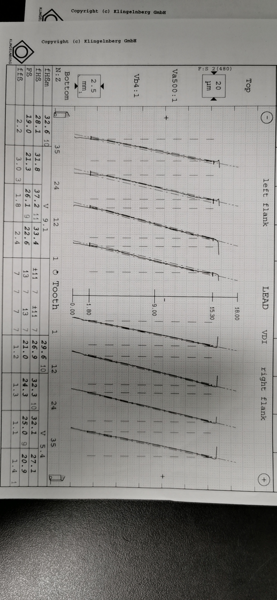

粉末冶金大佬,看下这个是0.6M,12度螺旋角,测出来的齿向,出现这个问题,是模具还是加工导致的? ab2fc8dfbd19b25fa4f0b4ff25b8f0b.jpg
发表于 2021-4-8 11:54 | 显示全部楼层
螺旋是左旋还是右旋
 楼主| 发表于 2021-4-8 13:38 | 显示全部楼层
这个是内齿,右旋
发表于 2021-5-23 15:47 | 显示全部楼层
齿斜了,左右齿面都是上部右倾,螺旋角补偿下。
