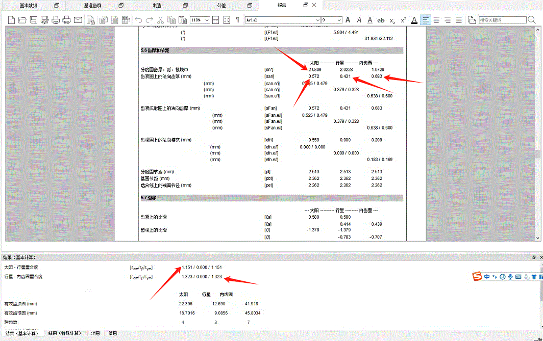

发表于 2025-9-19 15:53 | 显示全部楼层
纯新手
按你提供的参数,太阳轮,行星轮的齿顶厚都能对上,而齿圈的齿顶厚为什么不一样?
同步的齿圈的滑移率也是对不上的
发表于 2025-9-19 16:09 | 显示全部楼层
按你提供的参数,我对比了一下
齿圈的齿顶厚,滑移率和你的怎么不一样
