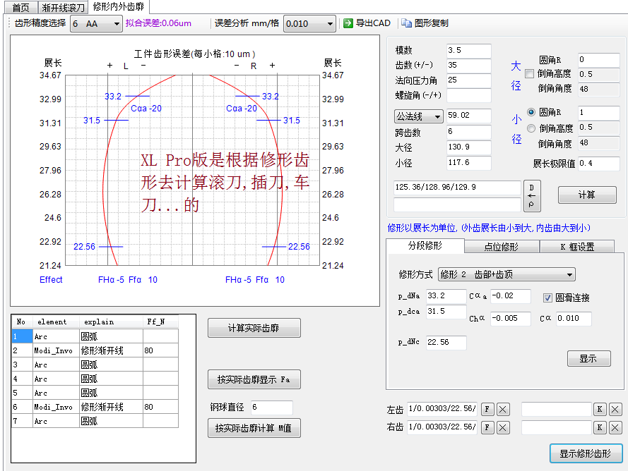

[软件] 很实用的花键计算软件!感谢迅龙团队的支持!

hss218 发表于 2023-12-15 13:04
建议增加齿形修形设计
及齿向修形设计
齿轮齿形修形设计不能增加,这个内容太深入了,做不了,但是....,见下图

发表于 2024-1-4 13:18 | 显示全部楼层
这个DIN5480里面有个1.25模数,14齿的规格只有20的,没有找到19的,是重新升级了吗?
