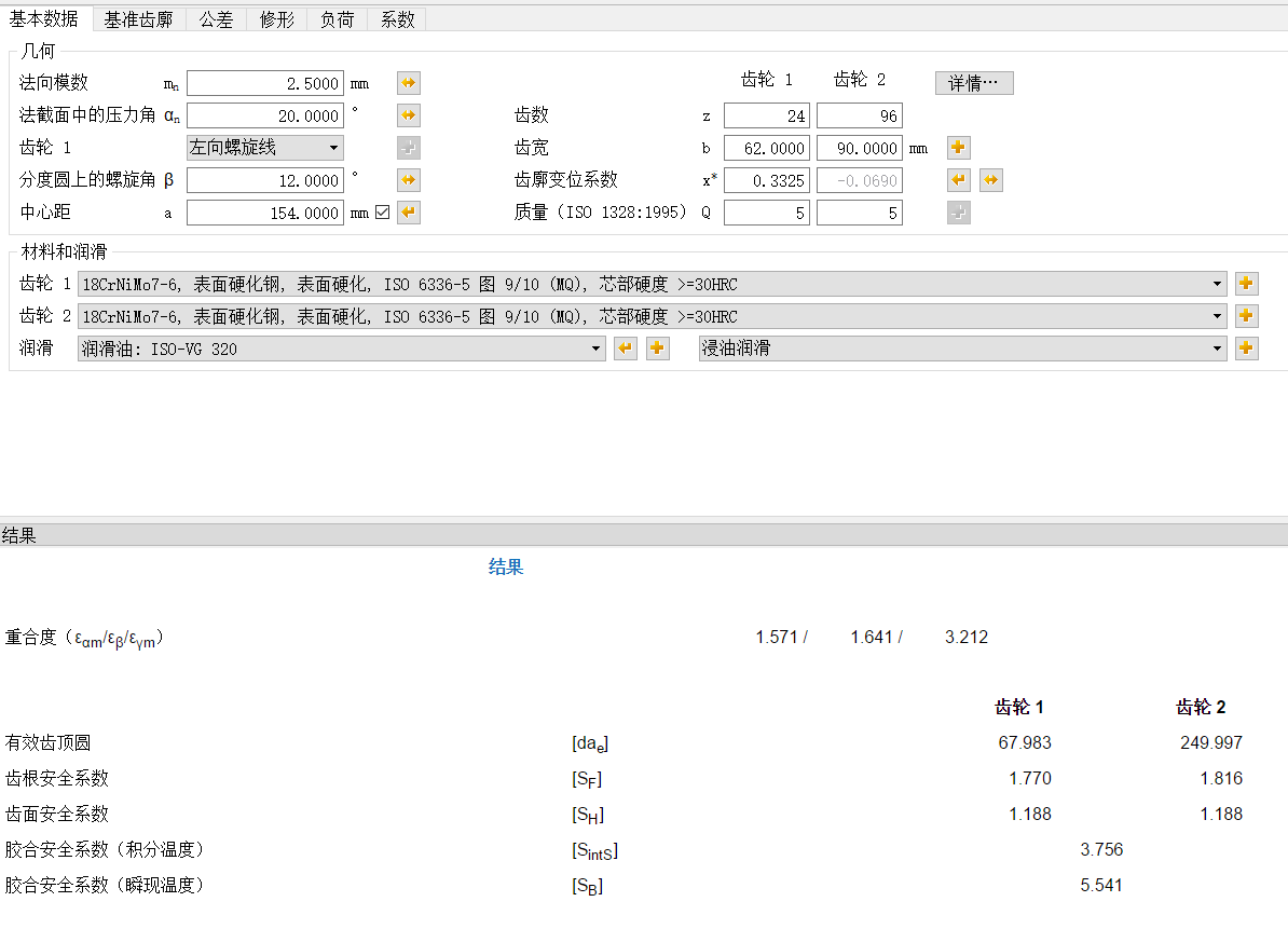

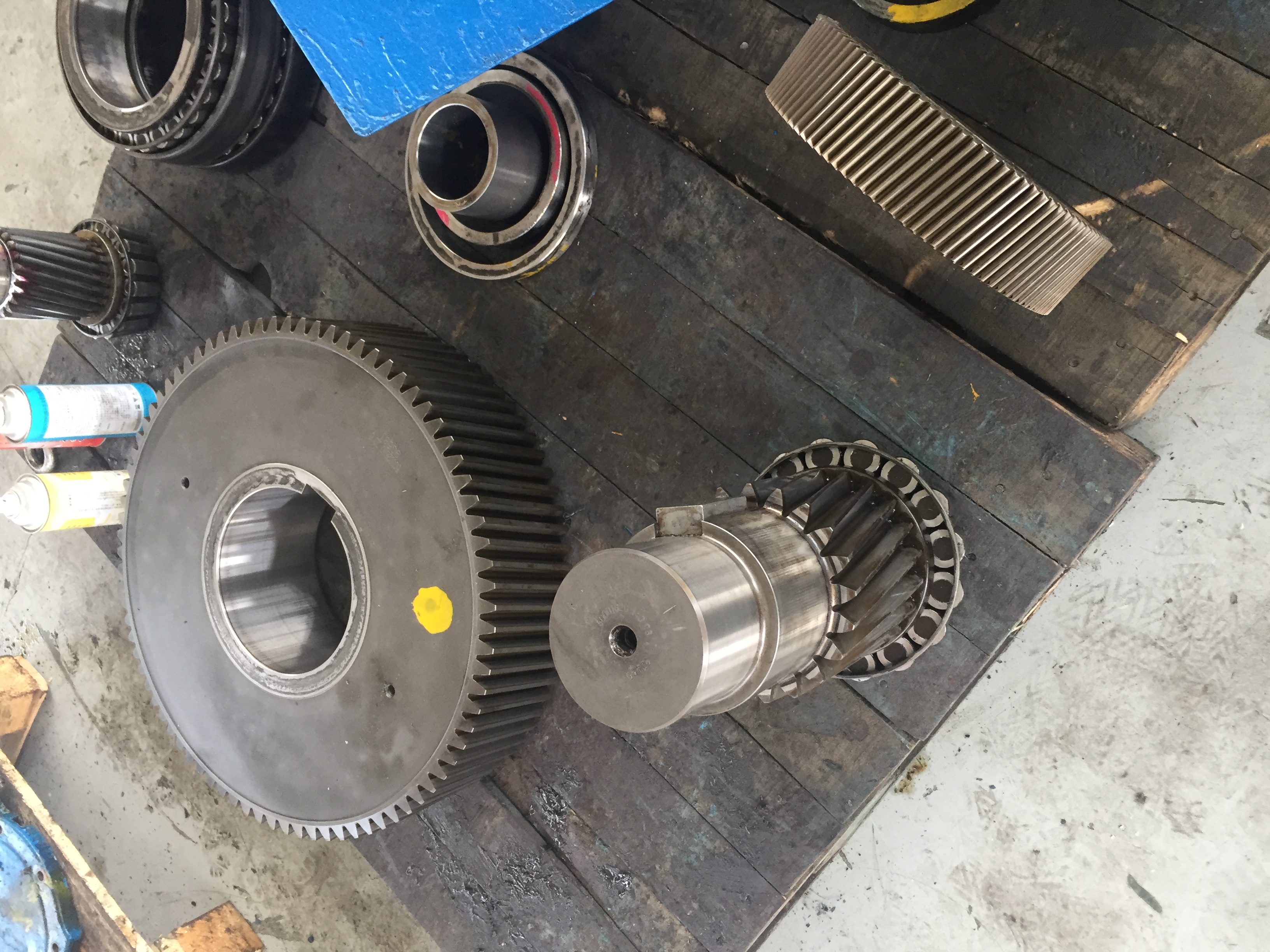

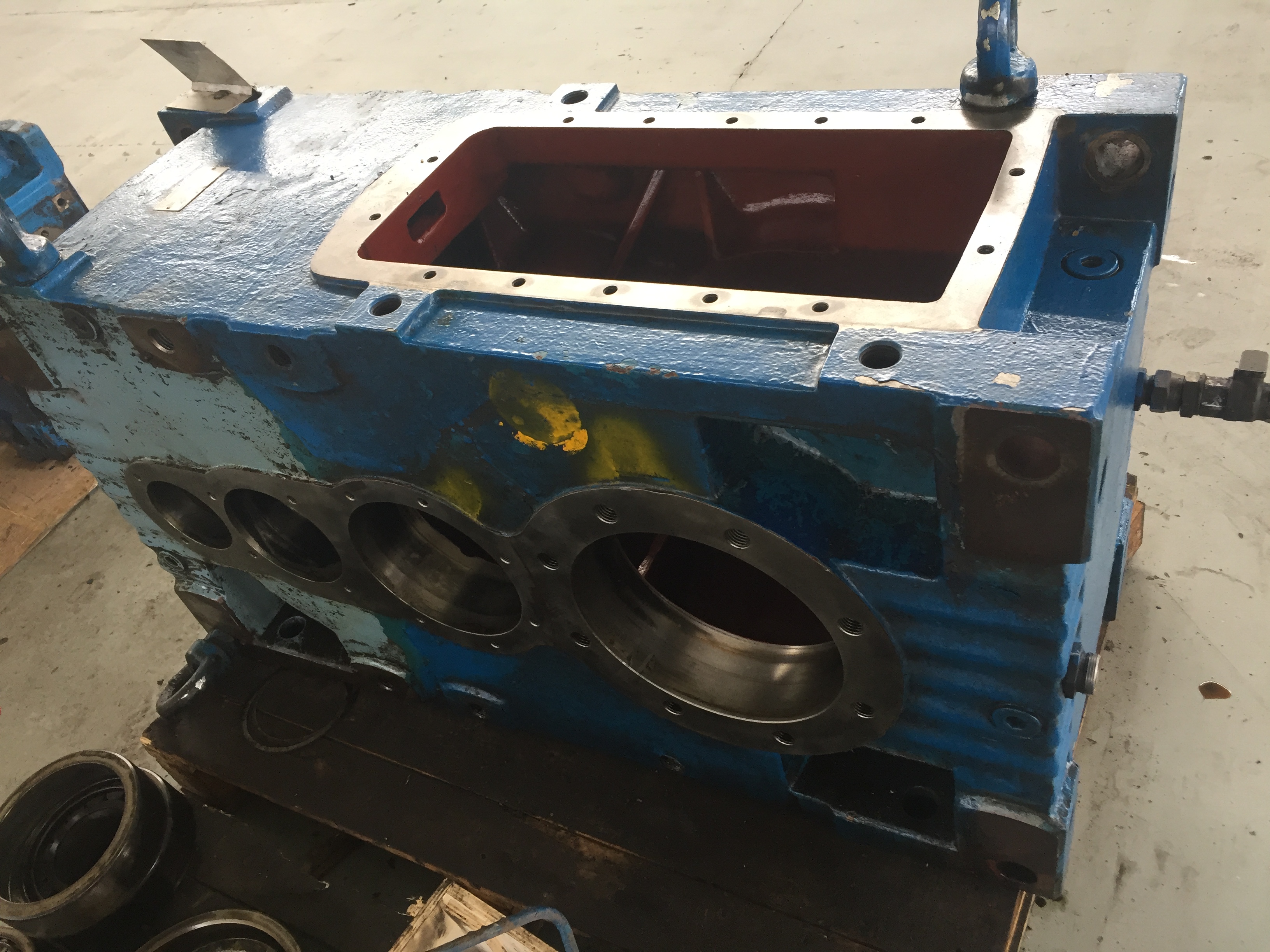

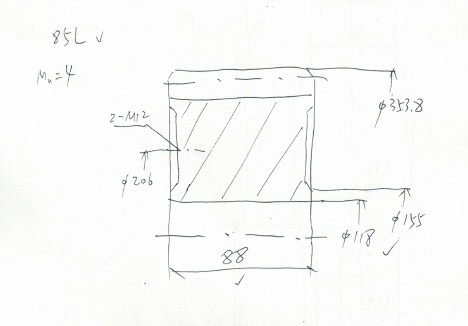

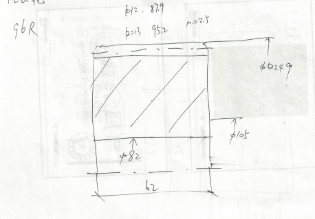

测绘了一台SEW减速器,全部三级齿轮副的齿根弯曲强度系数和齿面接触强度系数都低于1,谁接触过??有兴趣的我把数据贴出来。

发表于 2021-3-22 16:53 | 显示全部楼层
说了我都不信,人家的材料数据是多少,你填的是多少。人家根据什么标准校核强度的,你根据什么标准校核强度的

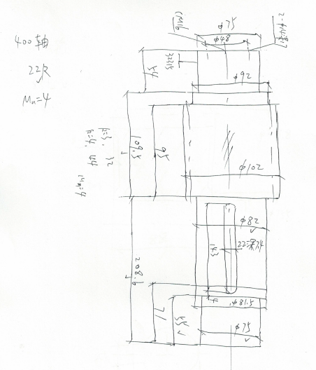

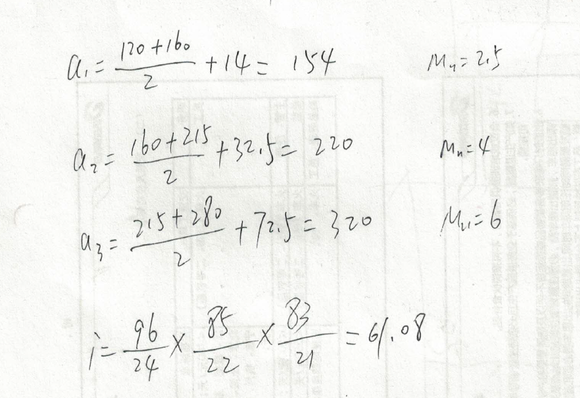

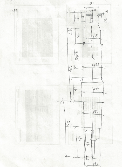

测绘稿如下,螺旋角没有数据。有兴趣的看下。
第二级小轮
第二级小轮
第二级大轮
第二级大轮
第一级大轮
第一级大轮
第一级小轮
第一级小轮
齿数中心距
齿数中心距
发表于 2021-3-27 10:37 | 显示全部楼层
齿轮强度和材料等也是有关系的,计算方式也都不一样。

发表于 2021-3-28 15:37 | 显示全部楼层
SEW公司的MC系列减速机,您先看看09号机的额定功率是多少?您是用额定功率计算的还是轴功率计算的呢
发表于 2021-3-30 19:06 | 显示全部楼层
我就算了第一级也不止你说的小于1啊
 楼主| 发表于 2021-4-1 08:53 | 显示全部楼层
应该用轴功率吧,我用的减速器额定功率。
