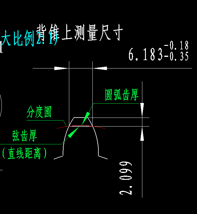

请教大家个问题:分度圆齿厚,分度圆弧齿厚,分度圆弦齿厚,有什么区别吗?分别是如何计算的?谢谢大家!!!

发表于 2021-3-22 13:54 | 显示全部楼层
前两个应该差不多,后一个是弦,不是弧。弦是线段,弧是圆弧。

发表于 2021-3-23 15:57 | 显示全部楼层

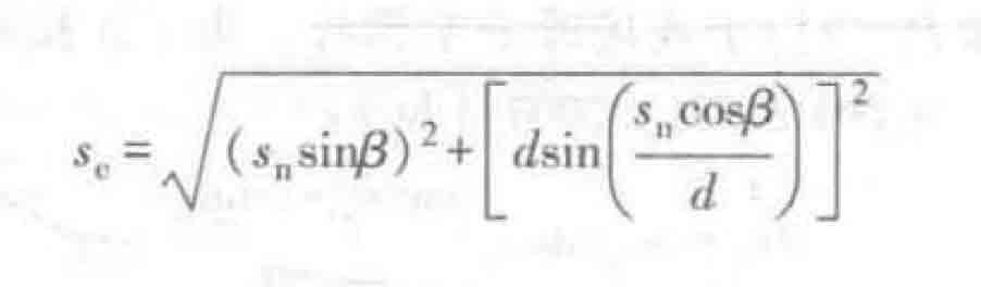

分度圆齿厚=分度圆弧齿厚
因为分度圆弧齿厚无法直接测量,而用齿厚卡尺只能测量分度圆弦齿厚,所以需要公式转换。

发表于 2021-4-18 10:33 | 显示全部楼层
6楼的公式有误,只适合直齿轮(bet=0):应该是sc=d×sin(sn/cos(bet)/d)
