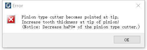

请教KissSoft中面齿轮副出现以下提示该如何处理
发表于 2021-3-12 16:04 | 显示全部楼层 |阅读模式
提示:
Pinion type cutter becomes pointed at tip.
Increase tooth thickness at tip of pinion!
(Notice: Decrease haP0* of the pinion type cutter.)
该在什么地方修改hap0*呢?
发表于 2021-3-16 13:00 | 显示全部楼层
在reference profile界面
发表于 2021-3-18 09:15 | 显示全部楼层
小齿齿顶变尖了,减小变位试试,或者用矮齿试试。
发表于 2021-3-18 09:19 | 显示全部楼层
插齿刀外径太大了
