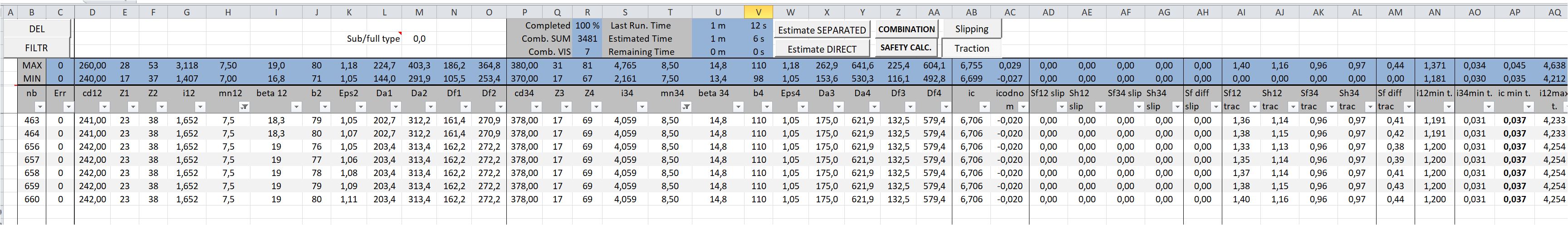

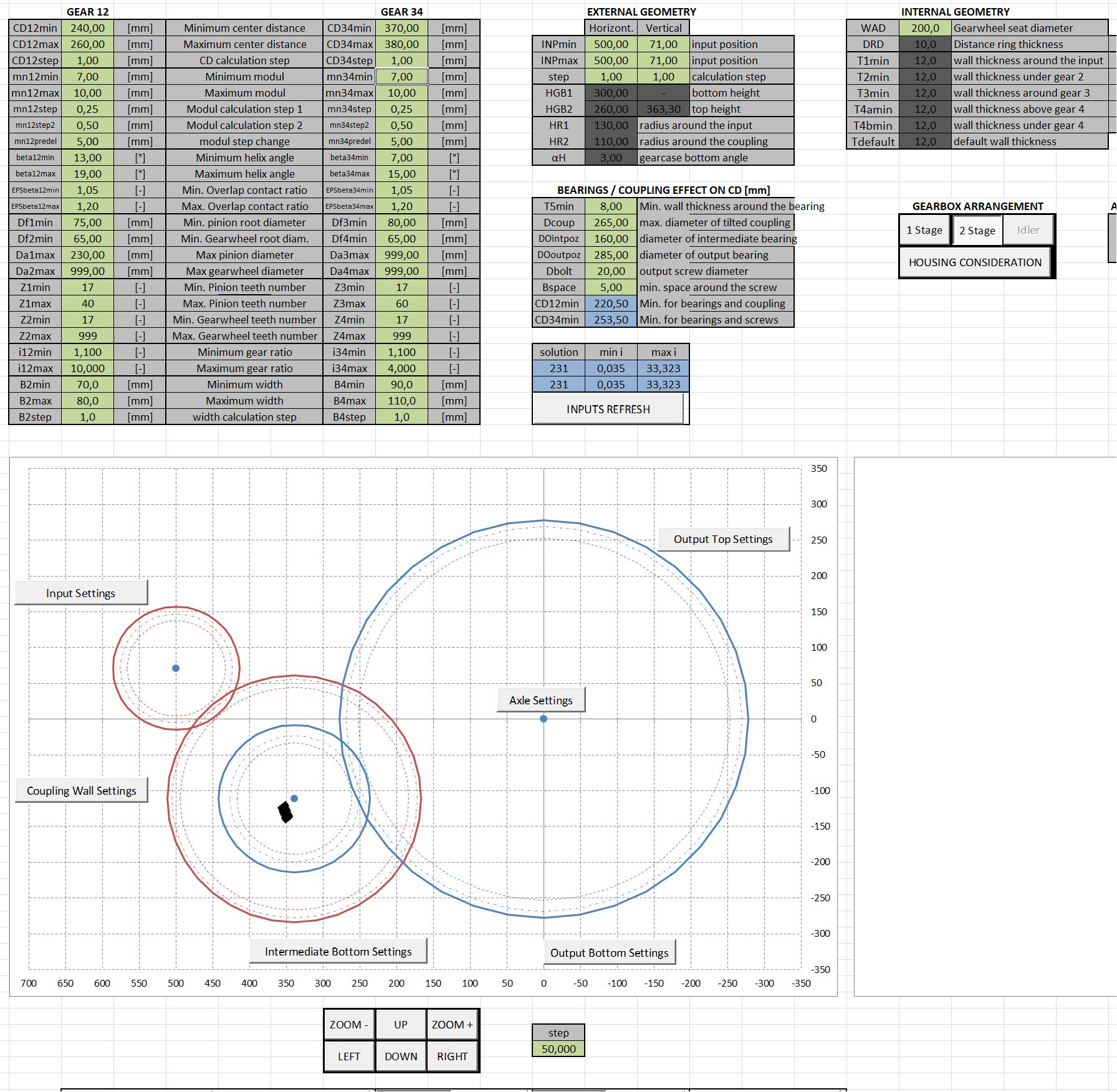

同意,我现在在搞地铁用齿轮箱的设计,根据转向架,轮径和电机设计齿轮箱。公司内有一个带有VBA的EXCEL计算软件,设置一些边界条件(比如模数范围,速比范围,中心距范围....)就能自动计算出结果,还能和kisssoft关联,对这个文件的内核公式一直不明白,看看论坛里有没有同行遇到过类似问题?
 楼主| 发表于 2021-3-11 16:15 | 显示全部楼层
是的,我现在搞的地铁齿轮箱就是根据空间设计的,电机,转向架,轮径等
目前手上有一份带VBA的excel计算文件,给定模数范围,中心距范围,速比范围,齿顶圆范围等,就能直接计算出各级齿轮参数,但一直不明白内核公式,不知道论坛内的朋友有没有类似问题?

 楼主| 发表于 2021-3-12 08:23 | 显示全部楼层
86071717 发表于 2021-3-11 18:01
发过来看看,我帮你分析下。QQ 108 537 6060
不好意思,文件不能外发,IT管理问题。截图见附件
计算结果
计算结果
参数范围设置
参数范围设置
