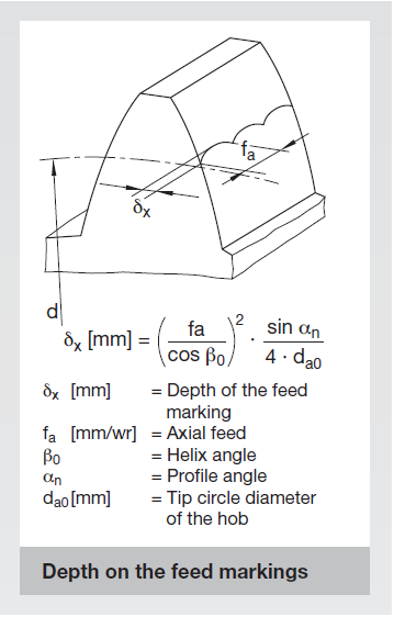

大家好!谁有计算齿轮滚刀加工后,计算齿根粗糙度的软件,分享下,主要是根据滚刀加工的轴向进给量来计算,谢谢
发表于 2021-3-4 21:40 | 显示全部楼层
 楼主| 发表于 2021-3-5 11:34 | 显示全部楼层
非常感谢!非常感谢!
