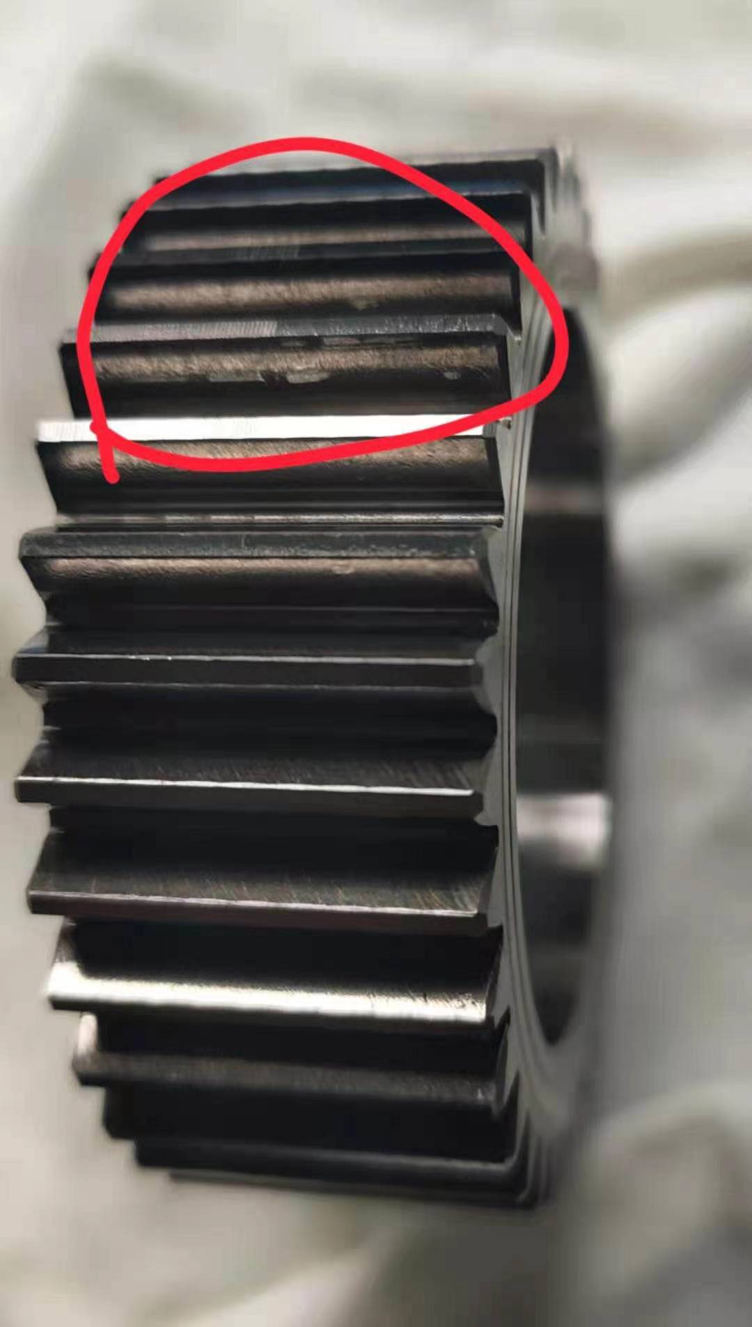

行星轮在客户跑机试验后发现齿面有异常白色划痕
发表于 2021-3-2 10:54 | 显示全部楼层 |阅读模式
客户跑机试验拆下来发现齿面有异常白色划痕,有人知道是怎么产生的嘛,求解,谢谢。

你这个是磨损严重了,滑动比有点大吧,估计齿轮的变位系数设计的不是很好。我自己估计的

确认跑机试验齿轮的润滑油有无问题,确认齿轮的材料热处理工艺有无问题,确认齿轮箱的清洁度有无问题?
如以上情况确认无误。图片上看齿轮齿向磨损情况一致,齿形上不一致?考虑齿形设计或是齿形加工误差导致的轮齿受力不均啮合不充分造成的异常磨损。
