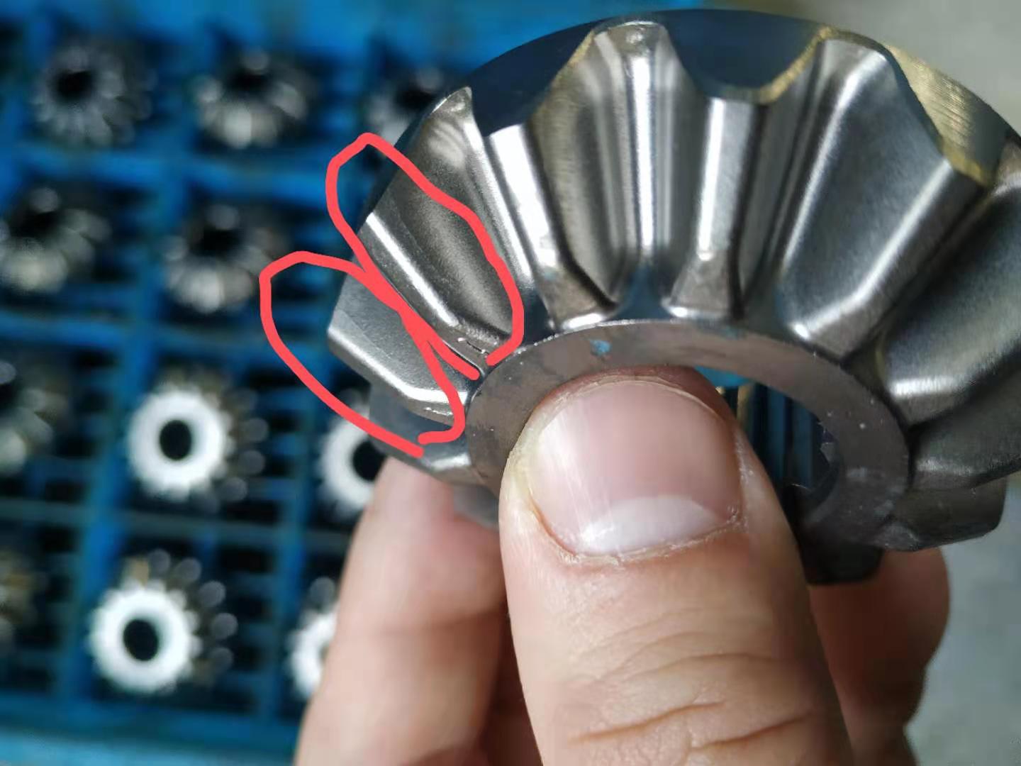

R角处微裂纹1
R角处微裂纹1

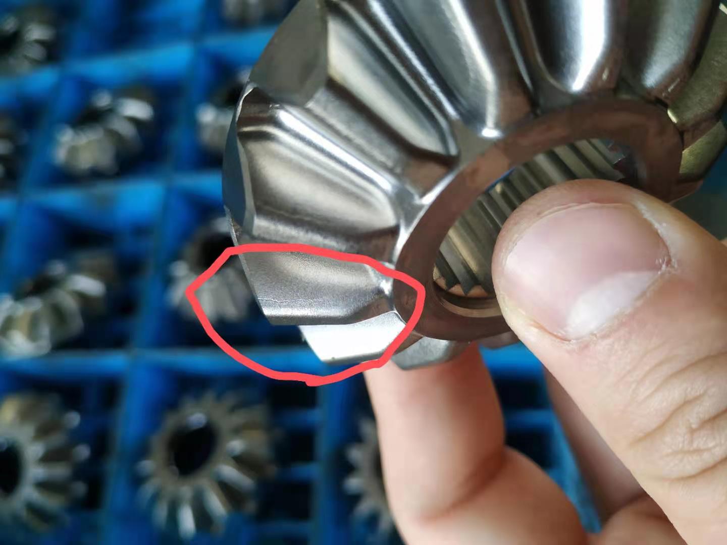

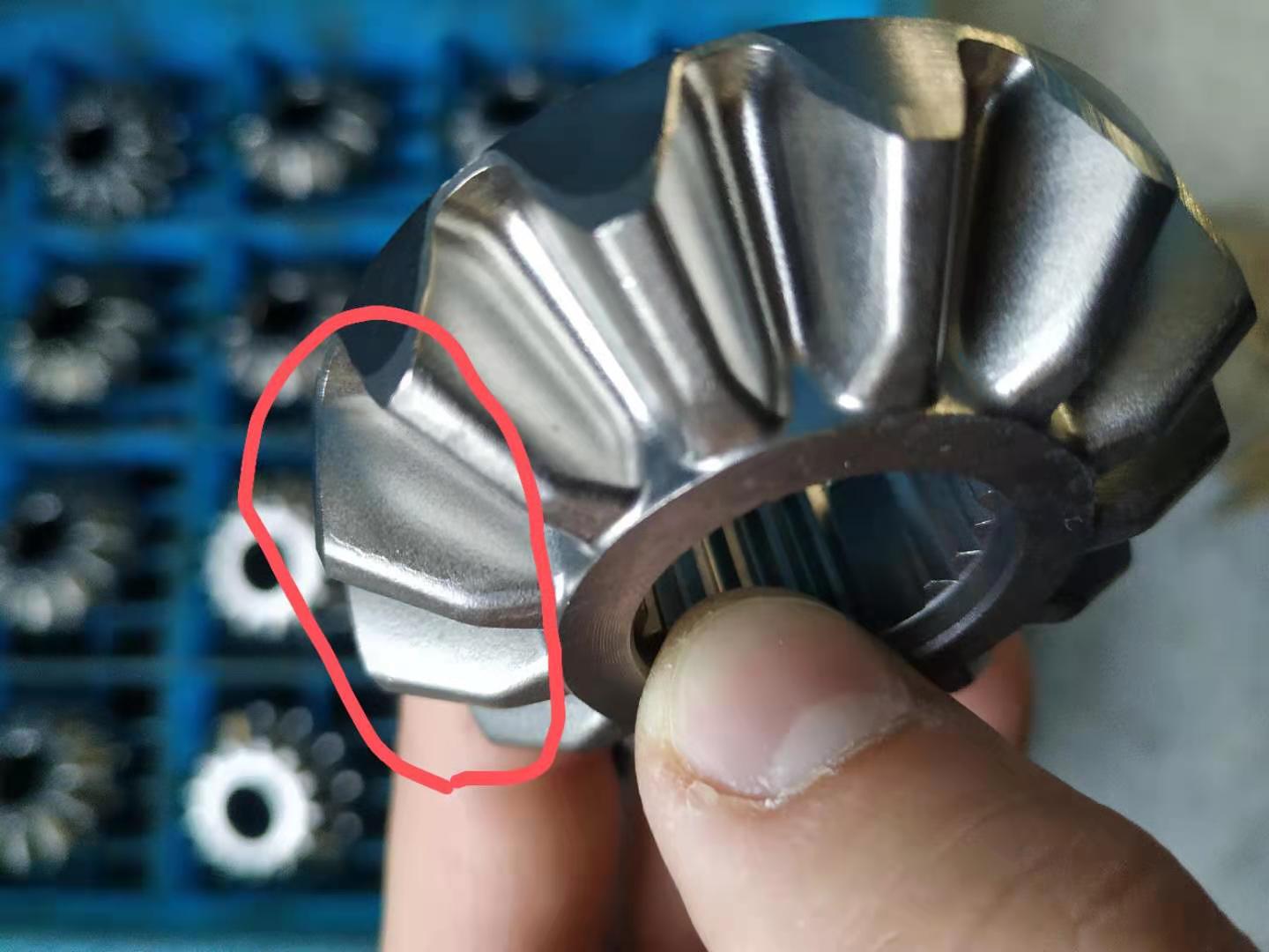

半轴齿轮齿顶R角处有微裂纹,一件齿轮上多个齿有该缺陷,缺陷比例10%左右,初步分析是锻造模具,温锻模具和冷整形模具不吻合导致的锻造缺陷,锻造工序:温锻出坯+冷整成形。求教各位大神,

发表于 2021-2-27 08:31 | 显示全部楼层
把余量增加少许

发表于 2021-2-27 21:16 | 显示全部楼层
估计粗锻与精整,应该设计不同压力角的模型,在精整过程中,让齿面有金属层流动,充满模腔,就不会有齿面的锻造缺陷了。模腔的产品齿顶圆角应该布置合适,可以保证顶部完整平滑。

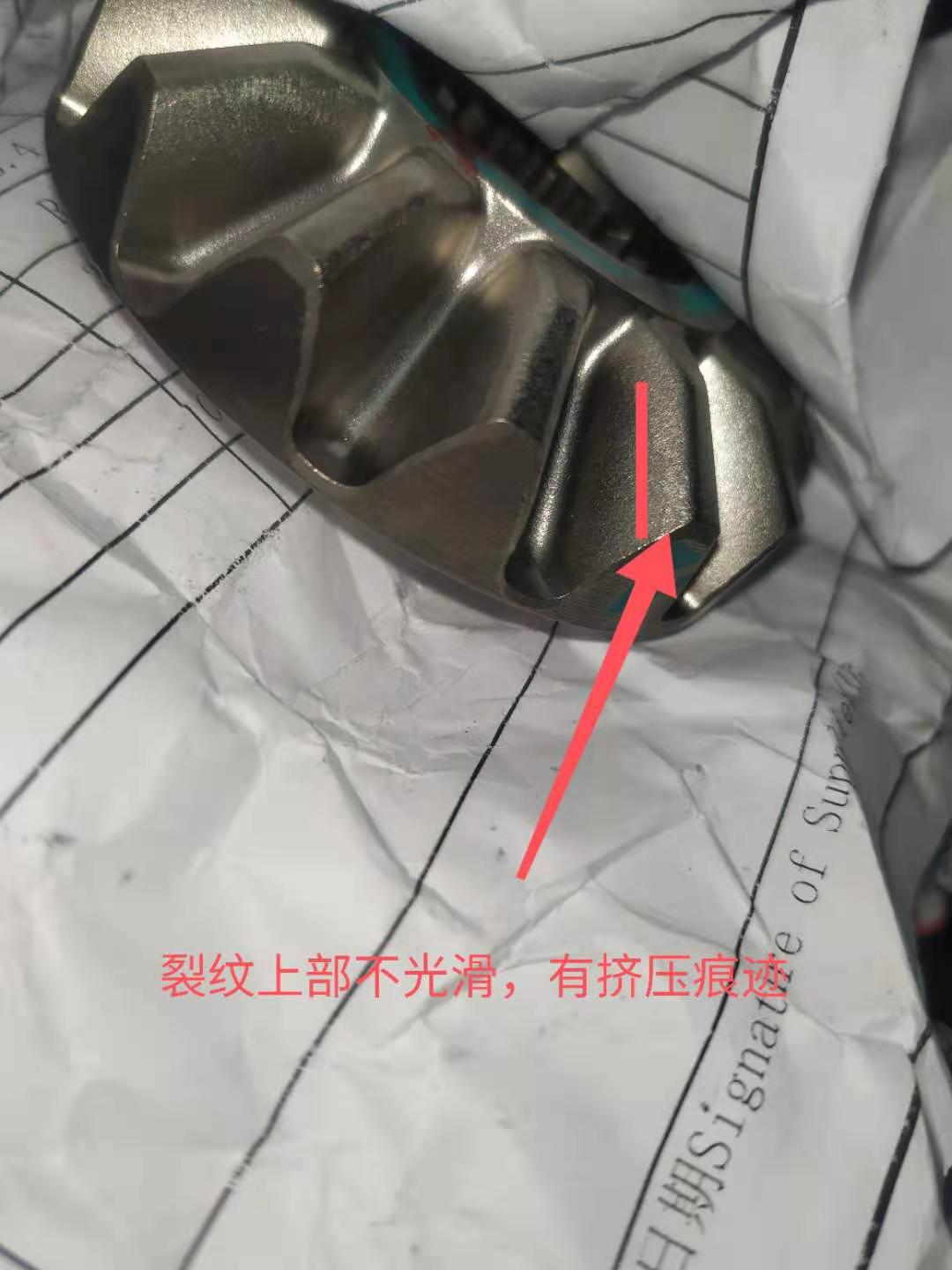

 楼主| 发表于 2021-3-3 07:36 | 显示全部楼层
hyfjy 发表于 2021-2-27 21:16
估计粗锻与精整,应该设计不同压力角的模型,在精整过程中,让齿面有金属层流动,充满模腔,就不会有齿面的 ...
发表于 2021-3-3 07:58 | 显示全部楼层
qqj3143 发表于 2021-3-3 07:36
受教了,谢谢您!裂纹缺陷上部不光滑,与正常齿面粗糙度不同,有挤压痕迹,有点像挤压覆盖
就是余料不足或余料分配不合理造成的精整覆盖不完整。
发表于 2021-3-3 08:02 | 显示全部楼层
差速器锥齿轮也是锻造,一般裂纹是原材裂纹,第二锻造温度过高,造成过烧,锻造很容易出裂纹,锻造900-1200,保温1小时, 锻造正火920-950保温1小时,纯属个人看法
 楼主| 发表于 2021-3-3 21:37 | 显示全部楼层
谢谢您的分析!
有没有这个可能,温锻模具锻的太多,超寿命上限,模具磨损变形,导致冷整时变形齿冷整不完整。
发表于 2021-3-3 22:23 | 显示全部楼层
qqj3143 发表于 2021-3-3 21:37
谢谢您的分析!
有没有这个可能,温锻模具锻的太多,超寿命上限,模具磨损变形,导致冷整时变形齿冷整不 ...
我觉得不太可能、
