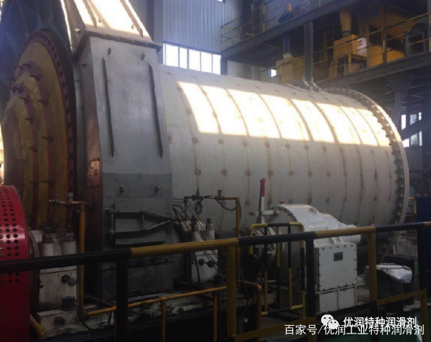

某矿山中信重工产的球磨机(Φ4.27mx6.5m),投产至今,工作条件较为苛刻,实际工况低速、重载,伴有冲击载荷和粉尘,设备对润滑的要求也比较高。
经使用优润开齿齿轮操作润滑剂 ET G-OG C-FLUID在满足设备正常润滑的同时,为企业节约了成本,润滑使用效果也得到业主方的认可。

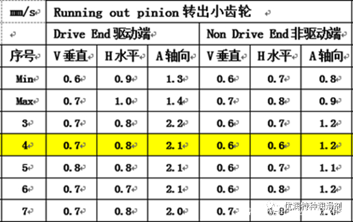

2)设备振动
优润服务团队前后5次去现场测量球磨机转出小齿轮的振动值,从下表可以看出,使用优润油品后,设备各向振动仍保持稳定,未见明显异常,设备运转状态较平稳。
