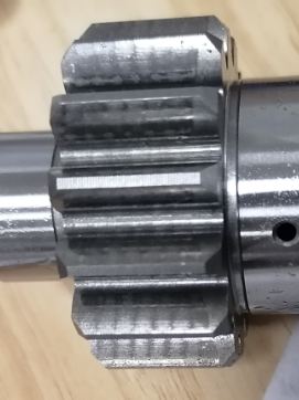

请教论坛里各位朋友,齿轮齿面纹路状态如附件图片所示,请问这种齿面的齿轮是用什么加工工艺制作出来的啊?看着不像磨齿。
发表于 2021-2-23 14:25 | 显示全部楼层
滚齿加工
发表于 2021-2-23 14:27 | 显示全部楼层
是不是振刀了?
发表于 2021-2-23 14:29 | 显示全部楼层
就是普通的滚齿工艺
发表于 2021-2-23 15:37 | 显示全部楼层
滚齿走刀快点就可以了
发表于 2021-2-23 17:00 | 显示全部楼层
同意楼上的观点。
发表于 2021-2-23 20:20 | 显示全部楼层
滚齿就这样,再加个剃齿吧,精度会高很多。
发表于 2021-2-23 21:33 | 显示全部楼层
进给量比较大,正常
发表于 2021-2-23 21:34 | 显示全部楼层
应该设备比较高档,进口机
发表于 2021-2-23 22:40 | 显示全部楼层
私营企业为图低成本生产,低价格竞争而马虎生产得到的产品,走刀量极大,质量很难说是“好”或者说是不好,这样的产成品,通常可以有“粗制滥造”的嫌疑
