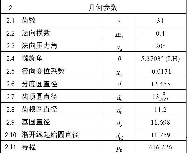

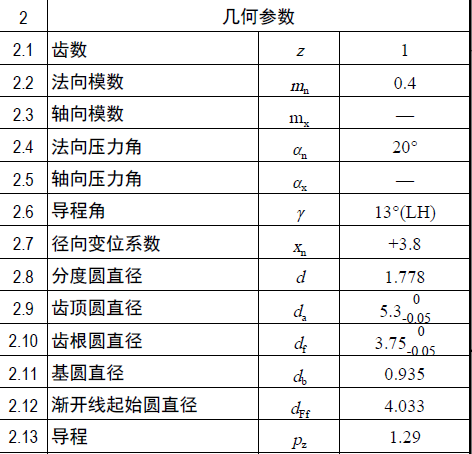

马达轴上压配蜗杆,参数如图1,材料为H62,啮合的斜齿参数如图2,材料为POM(滚齿加工,端面有毛刺,但啮合区域没有);

图1蜗杆参数
图1蜗杆参数
图2斜齿参数
图2斜齿参数

螺旋角和导程角怎么会差这么多?是90°的轴交角吗?
发表于 2023-5-6 16:31 | 显示全部楼层
经计算,他这个交错角是 90°,中心距 8.50;精确计算的话,斜齿轮螺旋角是 5.37033731670205°,斜齿轮变位系数是 -0.0131190402895234 。
