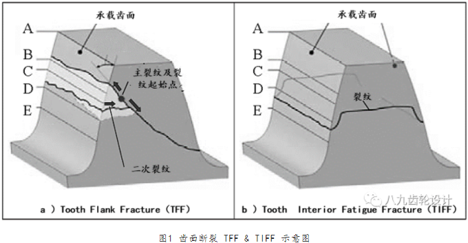

齿面断裂形式分为两种,一种叫TIFF(Tooth Interior Fatigue Fracture),另一种叫TFF(Tooth Flank Fracture);
该两种失效形式其裂纹源区均发生在靠近渗碳层与心部组织的过渡区域,且在半个齿高的位置,TFF主要是针对单齿面受力的齿轮,TIFF主要针对承受交变载荷的惰轮;其裂纹扩展路径如下图所示。

TFF与TIFF还是有区别的,Tooth Flank Fracture- TFF 齿面断裂,Tooth Interior Fatigue Fracture (TIFF) 轮齿内部疲劳断裂。
TIFF一般是发生在惰轮上。
你文章中的风险系数AFF,国内有论文翻译为材料暴露值(material exposure)。
 楼主| 发表于 2021-2-20 17:02 来自手机 | 显示全部楼层
三楼说的没毛病,但是这两种断裂的原因及机理是一样的,计算方法目前来看也没有统一,6336-4只针对TFF,关于具体区别,公众号里有三篇文章可以参考一下;对于AFF,只是小编为了跟传统的安全系数做区分,只是为了更好的理解它的意义,安全与风险是反义词,而计算安全系数的时候,也是把AFF取倒数,这个具体翻译成中文是什么,没有官方语言
