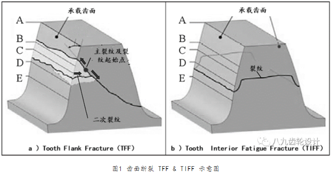

齿面断裂形式分为两种,一种叫TIFF(Tooth Interior Fatigue Fracture),另一种叫TFF(Tooth Flank Fracture);
该两种失效形式其裂纹源区均发生在靠近渗碳层与心部组织的过渡区域,且在半个齿高的位置,TFF主要是针对单齿面受力的齿轮,TIFF主要针对承受交变载荷的惰轮;其裂纹扩展路径如下图所示。 2021-02-15_203725.png
