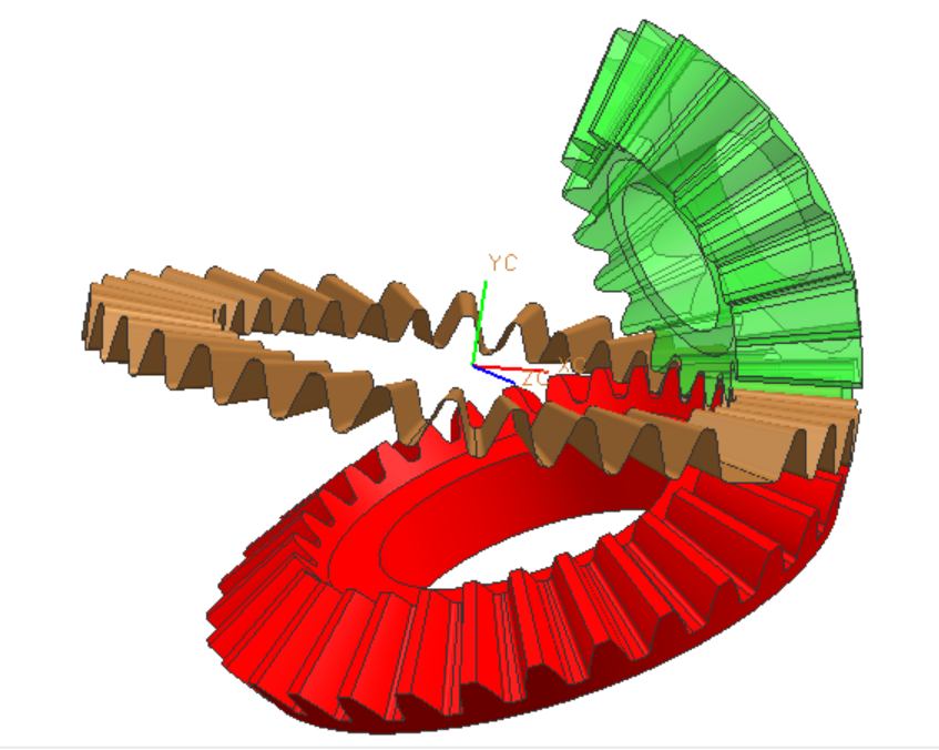

格里森制磨齿的理论基础是成对齿轮的共轭平面齿轮,有平面齿轮存在,理论上就可以磨齿,从经济角度说,直齿锥齿轮现在大多采用精锻工艺,这种成型法工艺,后期要磨齿是非常困难的。弧齿锥齿轮的磨齿也是同样的问题,一般情况下,采用研磨工艺会得到传动噪音非常好的齿轮副,然后进行编号包装。
格里森制的直齿锥齿轮传动副
计算参数
    直齿圆锥齿轮副设计计算表
    本软件已经中国国家版权局登记    证书号:软著登字第 0229818 号
    软件作者:hyfjy         计算日期:2024-11-05
一、输入参数
    大端模数:m     8            小端模数:5.42752122286237
        齿数:Z   18           30
      压力角:α    20
      轴交角:Σ    90
径向变位系数:Xn      0.4          -0.4
切向变位系数:Xt      0             0
  齿顶高系数:ha'    1              齿顶隙系数:c'     0.2
    设计齿宽:B     45               本次设计有齿廓修形
        建议:三维模型大端齿根倒圆: R 2.4 , 三维模型小端齿根倒圆: r 1.6
二、计算输出参数
      压力角:α=  20    啮合角:α′= 20    齿轮模数:M=  8
        齿数:Z1= 18                         Z2= 30
    两轴夹角:Σ= 90
  分度圆直径:d1= 144             d2= 240
    分度锥角:X1= 30.9637565320735             X2= 59.0362434679265
    节圆锥角:δ1=30.9637565320735             δ2= 59.0362434679265
径向变位系数:Xn1= 0.4             Xn2=-0.4
切向变位系数:Xt1= 0               Xt2= 0
    大端锥距:R1=R2= 139.942845476287
    大端齿距:P1=P2= 25.1327412287183
  大端齿顶高:ha1= 11.2           ha2= 4.8
  大端齿根高:hf1= 6.4   hf2= 12.8  大端全齿高:h1=h2= 17.6
  齿顶圆直径:da1= 163.207841535961             da2= 244.939159252104
  大端冠顶距:Aa1= 114.237647539212             Aa2= 67.88403395658
      齿根角:Xf1 = 2.61848086224929          Xf2= 5.22606931469211
      顶锥角:δa1 =36.1898258467656          δa2= 61.6547243301758
      根锥角:δf1 =28.3452756698242          δf2= 53.8101741532344
  大端弧齿厚:S1  = 14.8957801136629            S2= 10.2369611150555
  大端弦齿厚:S01 = 14.8762468588551            S02= 10.2361394344817
  大端弦齿高:H01 = 11.5303197703668            H02= 4.85616330680278
  中端弧齿厚:S中1  = 12.5008377254562            S中2=8.59106328937651
  中端弦齿厚:S中01= 12.4844450258635           S中02= 8.59037371854258
  中端弦齿高:H中01= 9.67647583893689           H中02= 4.07538974148622
    当量齿数:  Z当1=20.9914268214431          Z当2= 58.3095189484529
    冠轮齿数:   Z冠= 34.9857113690718
刨齿机用齿角:  Y1  = 3.99239479201421           Y2= 3.97999420813403
当量齿轮重合度:  ε=1.59171995741069
小轮外端安装距: 128  大轮外端安装距: 90
小轮内端安装距: 87   大轮内端安装距: 61

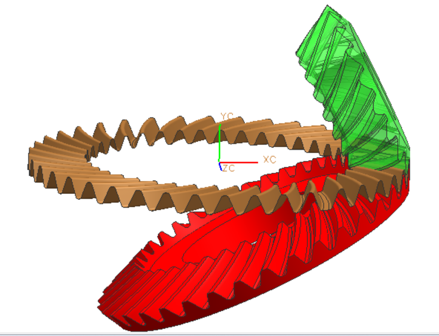

格里森制弧齿锥齿轮传动副
计算参数
    弧齿锥齿轮副设计表         软件作者:hyfjy
    本软件已经中国国家版权局登记    证书号:软著登字第 0229820 号
第一部分  输入参数       计算日期:2024-11-05
模数:M= 5       齿数: Z=         18            36
法向齿形角:          α= 20 度    齿宽中点螺旋角:β= 35 度
螺旋线旋向:        小轮左旋          大轮右旋
径向变位系数:       X  =          0.36         -0.36
切向变位系数:       Xt =           0.025        -0.025
齿高系数:           Ha'=         0.85 (系统默认值)
顶隙系数:           c' =         0.188 (系统默认值)
设计顶隙系数值
轴交角:          系统默认两轴夹角为90度
刀具直径Do= 203.2    刀盘号数: 8    刀尖圆弧 r= 1.25
    第二部分   计算参数输出表(作图部分)
节圆直径          d=             90            180
节锥角            E=            26.565051177078  63.434948822922
节锥距            R=            100.623058987491
齿宽              b=           30
齿顶高           ha=            6.05          2.45
齿根高           hf=            3.38999996781349            6.98999996781349
全齿高            H=            9.43999996781349
顶圆直径          D=             100.822569011099            182.19134661795
顶锥角           Ea=            30.53884      65.36452
根锥角           Ef=            24.63548      59.46116
轮冠距           Ak=            87.2943577472253            42.8086533820504
中点模数         Mm=             4.25464400750007
中点法向模数    Mfm=               3.48520033646559
中点弧齿厚      Sfm=   6.69587190566493         4.25320786766404
中点分度圆弦齿厚sm=    6.69279901747043            4.25315864612471
中点分度圆弦齿高hm=    5.09583237879196            1.95350900527105
大端分度圆螺旋角βs=    38.6606290050958
大端分度圆周节  Ps=   15.7079632679489
大端分度圆弧齿厚Sf=    9.65699443660329            6.05096883134566
大端分度圆弦齿厚S大=   9.64217677566013           6.05074090025171
大端分度圆弦齿高h大=   6.2815224374685            2.47274176426467
    第三部分   计算参数输出表(非作图部分)
齿数比 U= 2      齿宽系数F= 0.298142396999972
齿根角           Of=            1.92957       3.97379
齿顶角           Oa=            3.97379       1.92957
当量齿数Z当= 36.612885154158  146.451540616632 冠轮齿数Z冠= 40.2492235949962
中点端面重合度Et= 1.20945820695978  中点轴向重合度En= 1.57157436485639
中点总重合度: E总= 1.98308727459386
中点法面当量齿轮重合度Env=  1.70467574609555
小端面端面模数Ms=  3.50928801500014 建议大端齿根倒圆: R= 1.5 小端齿根倒圆: r= 1.1
小端面分度圆弧齿厚Sx= 6.777834967459 4.24691847979615   计算时间:03:07:02
