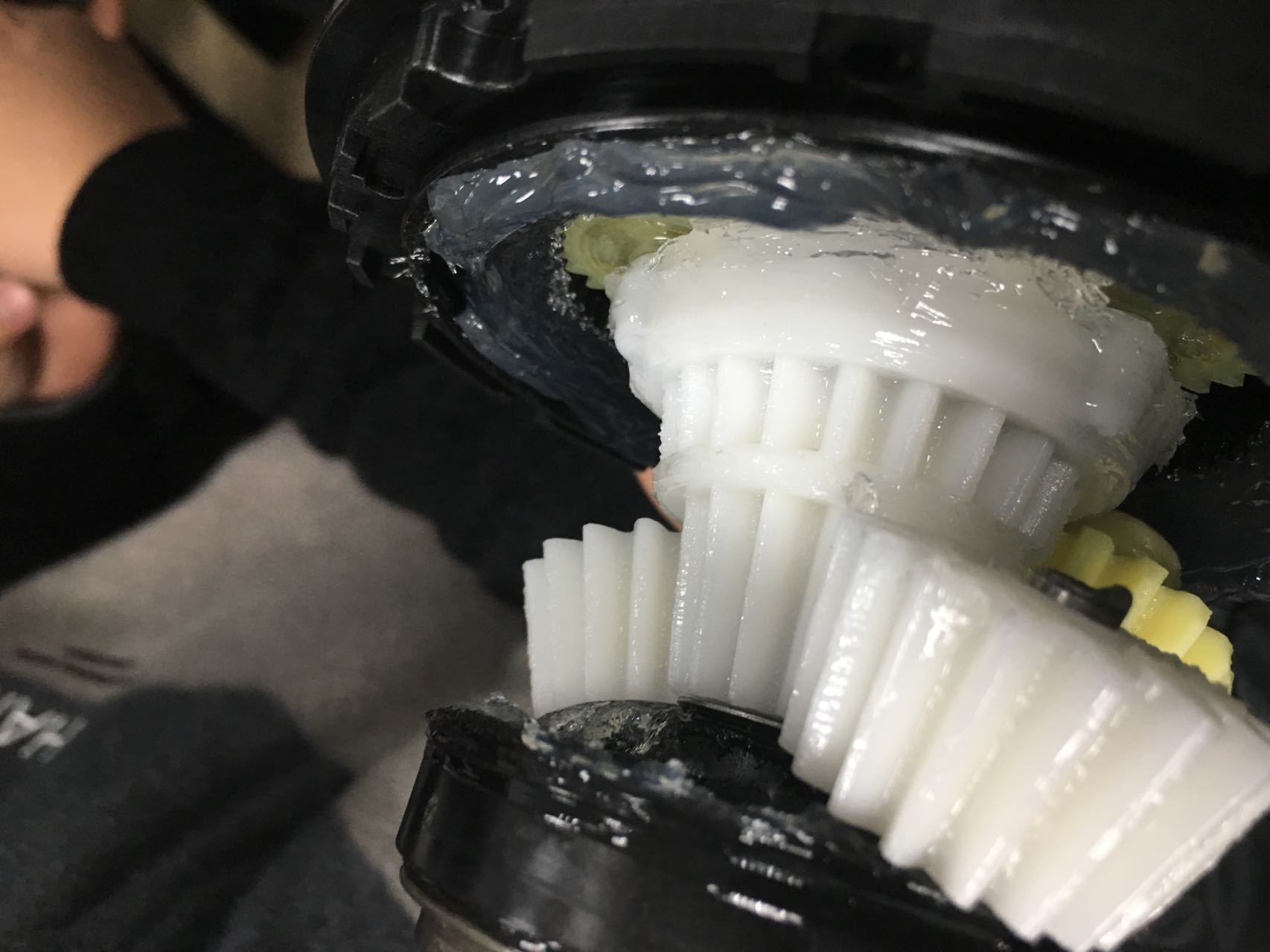

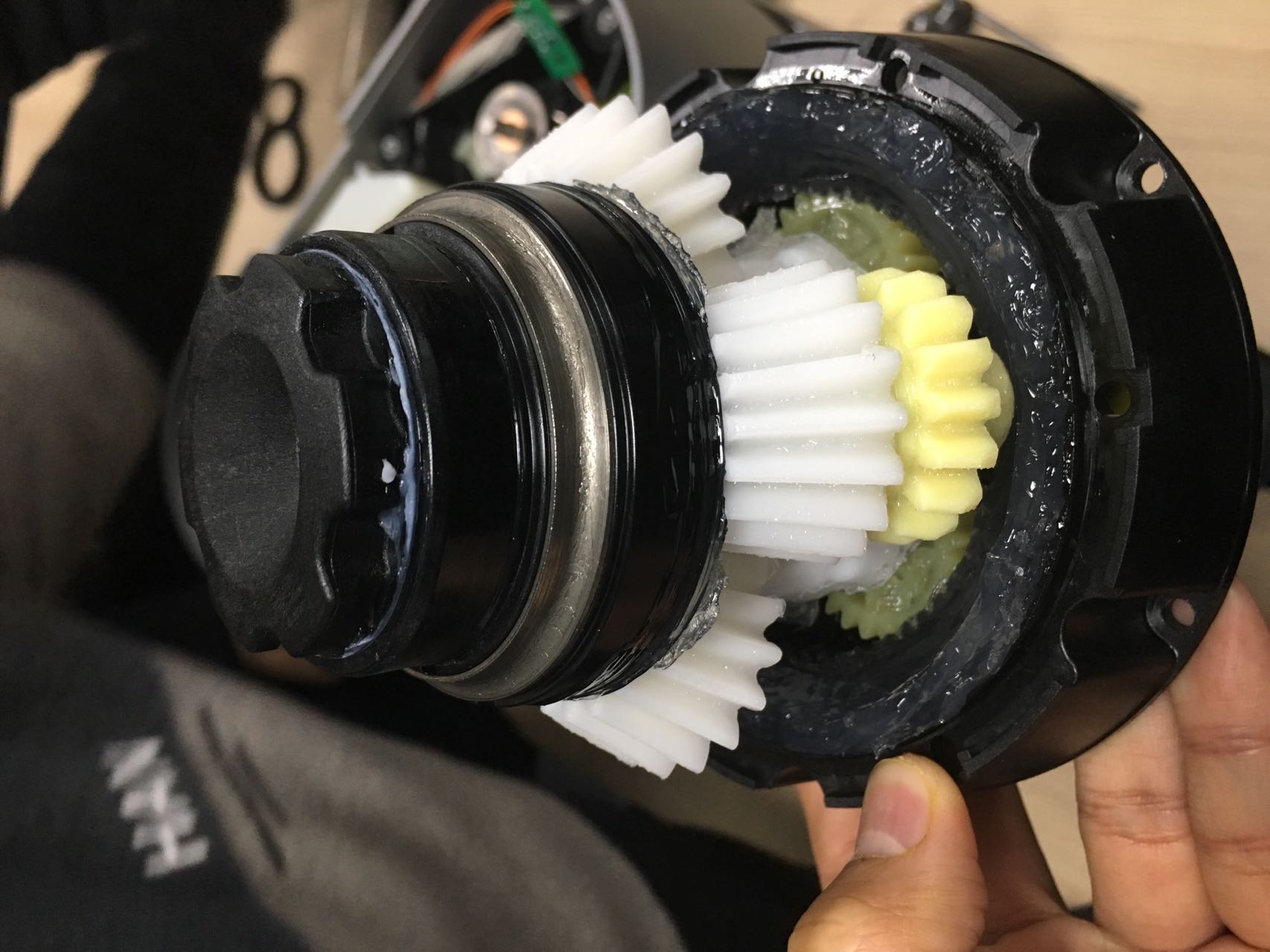

 楼主| 发表于 2022-7-5 09:12 | 显示全部楼层
hyfjy 发表于 2021-3-4 15:02
可以把你需要的参数发出来看看
费老师,具体参数还没测量过,目前拍了几张照片
内锥齿轮
内锥齿轮
内锥齿轮
内锥齿轮
内锥齿轮
内锥齿轮
发表于 2022-7-5 14:33 | 显示全部楼层
照片齿顶不清楚(不知是锥还是变厚齿),采用变厚齿设计,这样注塑模用线切割就能加工。

发表于 2022-7-5 21:27 | 显示全部楼层
齿数总是可以数出来的吧,各齿轮的大径总能测量出来的吧,互相之间的角度通过三坐标测量,也应该可以大概有一个值,行星齿轮的个数,这些参数的测量都不是太难的
