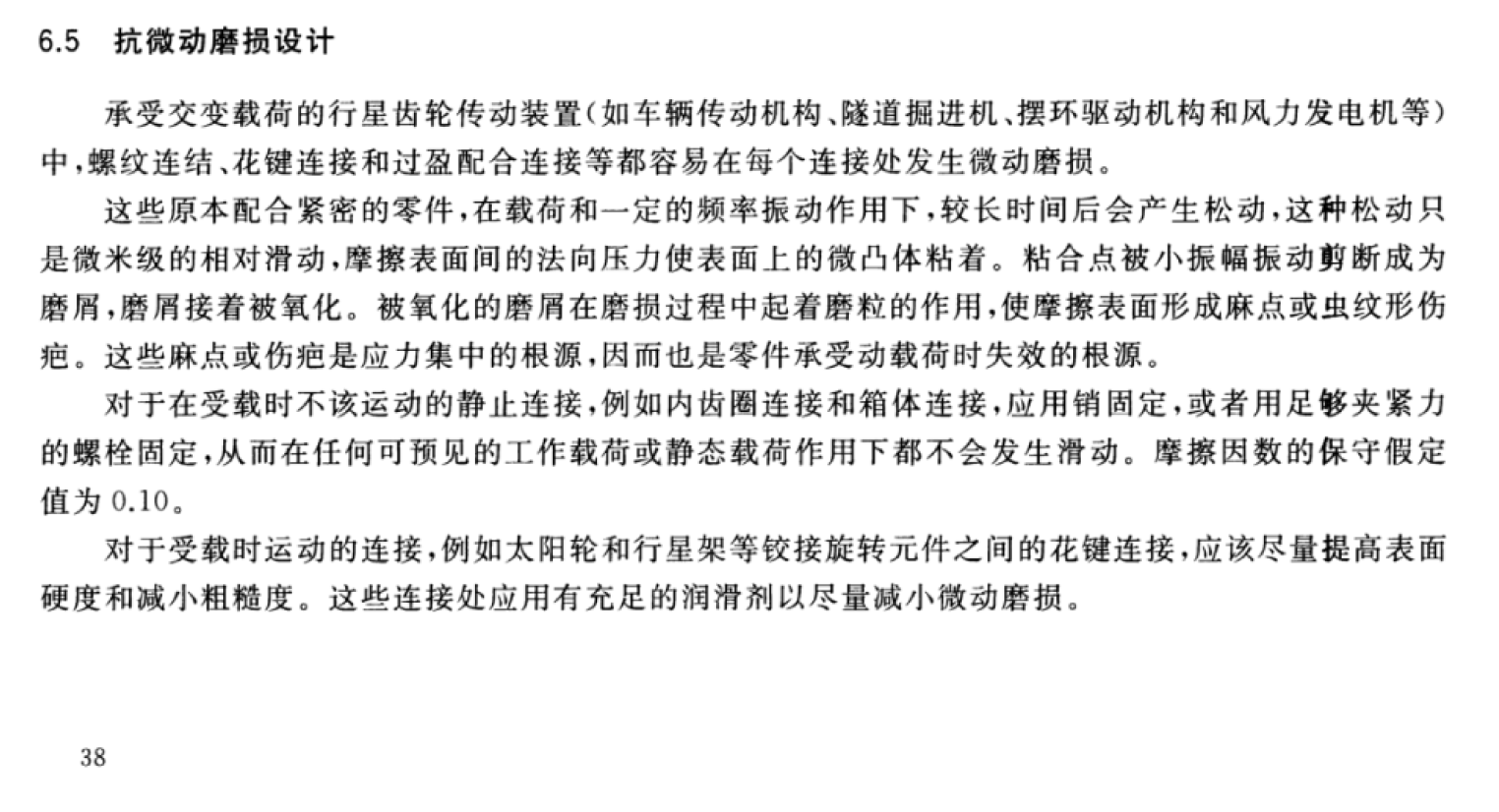

90%时间静止,这个时候很容易出现微动磨损的情况,大概这就是2010版要求提高接触安全系数的原因!不过,还是实践出真知,一切以实际情况为依据。
有一个解决微动磨损的好办法供参考,那就是施加负转矩,使得偏航系统“零齿隙”,这样就能大幅度增加使用寿命,提高可靠性。

跟受载不受载关系不大,微动磨损即使在齿轮箱运输时都会导致齿面失效,换句话说,这种失效模式与普通的齿面接触强度完全是不同的概念,其实也是随着现代技术的进展而新发现的一种失效模式。

但是,微动磨损毕竟是一个新的概念,并不存在公认的、成熟的计算评估方法,因此只能算是探讨性质。
