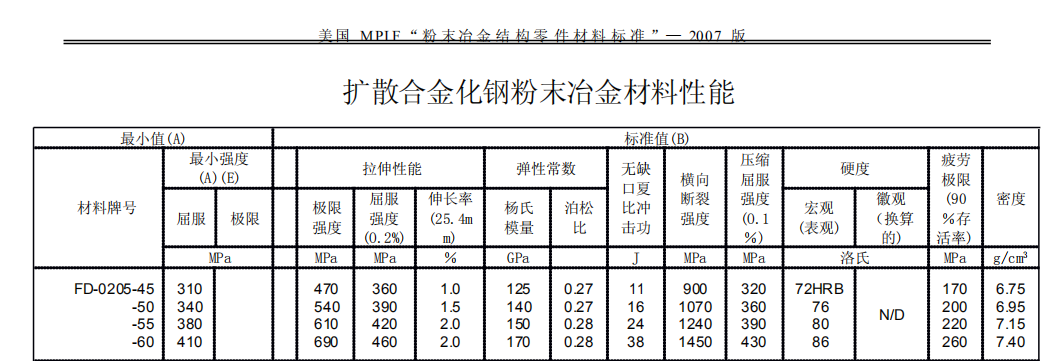

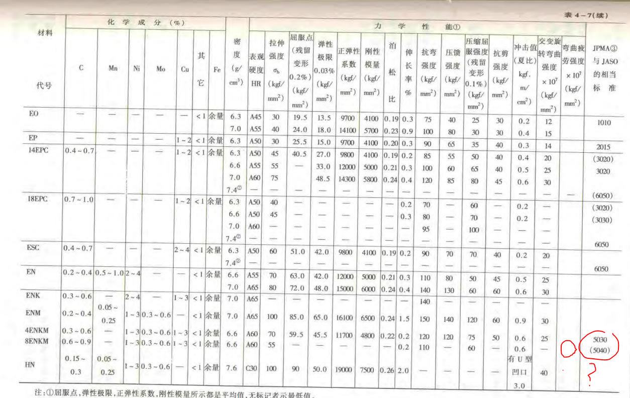

现在在做 粉末冶金 齿轮,强度校核过了,而且齿面硬度HRC35-45, 但不知道SMF5030的齿面接触疲劳和弯曲疲劳强度大概是是多少。打算拿几个样品是检测机构检测一下力学性能和组织。请问要检测哪几项能推出该材料的齿面接触疲劳和弯曲疲劳强度?屈服强度 抗拉强度 硬度 金相组织 还有吗?化学成分?能不能用ISO 6336-5的 曲线图推导?谢谢
(SMF5040应该是对应牌号FD-0205?)

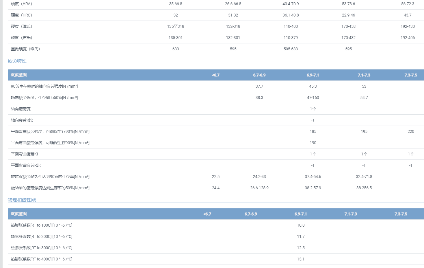

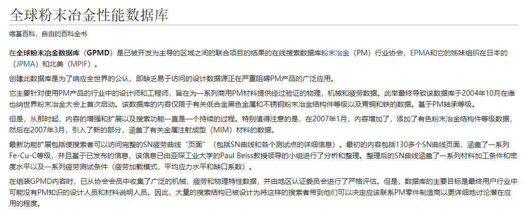

有个数据库:GPMD
里面可以查到很详细的参数:
(浏览器翻译的)
地址如下:http://www.pmdatabase.com/main/search

楼主图片出自哪本书?推荐一下啊,谢谢
 楼主| 发表于 2021-2-4 19:14 | 显示全部楼层
GearDesign 发表于 2021-2-3 13:38
楼主图片出自哪本书?推荐一下啊,谢谢
粉末冶金齿轮设计、标准及应用

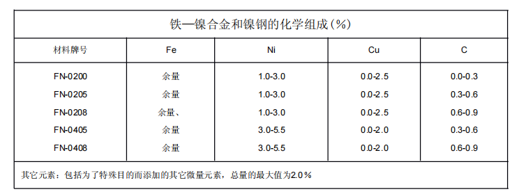

严格意义上SMF5030对应MPIF35 FN0205/0208,JIS标准未定义热处理后机械性能
