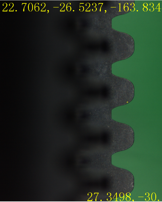

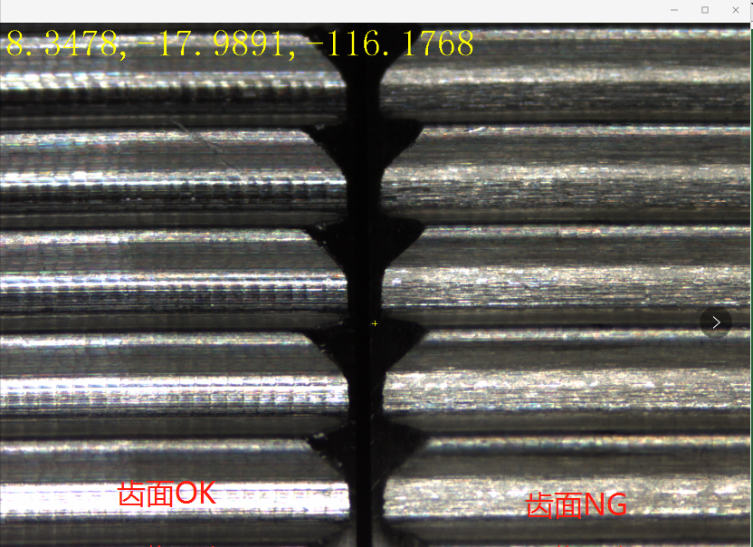

请问一下各位大佬!齿面对比图是同一厂家定的两支相同模数的硬质合金新滚刀试切出来的工件,同一数控设备、工装、加工参数、工件材质。主要有哪些因素直接造成齿面差别?(刀具已退回、厂家没有回复详情)

发表于 2021-2-28 11:15 | 显示全部楼层
跟滚刀修磨或者涂层有关系
发表于 2021-3-1 10:59 | 显示全部楼层
从图片看,似乎是刀具涂层时钝化处理将刀具刃口钝化过头了
发表于 2021-3-7 09:19 | 显示全部楼层
感觉三楼说的有道理。建议采用高速滚刀,注意观察外观,发现规律后,定好检测频率。生产过程要注意移刀!

发表于 2021-5-19 08:03 | 显示全部楼层
