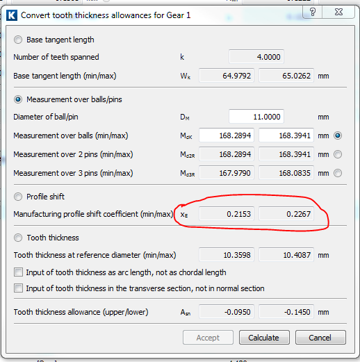

最近设计齿轮,用Kisssoft设计出来的内齿圈变位系数+0.1309,并有齿顶圆齿根圆直径,公法线名义尺寸及极限尺寸。而送给粉末冶金制造设计时他以公法线名义尺寸及极限尺寸计算时,发现变位系数为+0.35。请问以哪个为准。 是不是齿厚偏差给了以后,齿厚减薄,实际变位系数也变了。以哪个为准,谢谢

个人见解:设计出来的变位系数是以中心距名义尺寸以及无侧隙啮合为前提,主要目的是为了配中心距,而实际上为了保证一定啮合侧隙我们需要选定合适的齿厚公差,这个齿厚公差是不影响理论设计变位系数的,与理论变位系数对应的应是齿厚的名义尺寸,也就是公法线的名义尺寸,按公法线反算变位系数就不必考虑齿厚的公差(另外,中心距公差也要考虑),直接以名义尺寸进行计算。变位系数当然以设计出来的+0.1309为准,齿厚则以理论变位系数以及齿厚公差来确定!

谢谢回复。那么像粉末冶金这种做磨具时他肯定要考虑公法线偏差尺寸的,所生产出来的产品符合齿厚偏差范围内。如果粉末冶金做出来的不磨齿,他们在做磨具的时候如果按照理论公法线尺寸是无侧隙的 ,如果按公法线偏差尺寸设计,则变位系数肯定不是+0.1309.他也是这么问我的。第一次让别人做粉末冶金,不太懂,谢谢,盼回复

JAC解释得很清楚。
实际变位系数是实际变位系数,理论变位系数是理论变位系数,一带上齿厚偏差就有换算关系。
其实任何变位系数,甚至其数值,你都不用管,你就跟他说你做后要多大的齿厚就行了,这就是你的设计目标和他的加工目标。
其他扯再多也都是可以相互换算的。
比如你这个问题,供应商说最后变位系数是0.35而不是0.1309。那你去问他,换算过来实际齿厚是多少,符合设计要求那就没问题。
或者你自己去换算,你要的齿厚换算到实际变位系数到底是不是0.35。
这不是以哪一个为准的问题,就是换算问题,概念问题。
